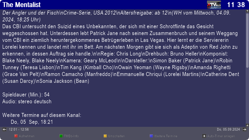

bei den beiden, o. g., Sendern ATV HD (1 und 2) kann man die Info im EPG nur schlecht lesen, da hier die Zeilenumbrüche nicht erkannt werden.
Das sieht dann bspw. so aus

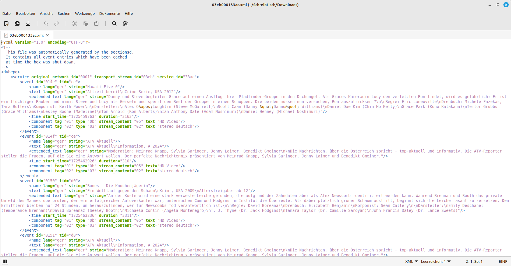

<event id="014e" tid="ce">
			<name lang="ger" string="Hawaii Five-0"/>
			<text lang="ger" string="Allzeit bereit\nCrime-Serie, USA 2012"/>
			<extended_text lang="ger" string="Danny und Steve begleiten Grace auf einen Ausflug ihrer Pfadfinder-Gruppe in den Dschungel. Als Graces Kameradin Lucy den verletzten Ron findet, wird es gefährlich: Er ist ein flüchtiger Räuber und nimmt Steve und Lucy als Geiseln und sperrt den Rest der Gruppe in einen Schuppen. Die beiden müssen nun versuchen, Ron auszutricksen ?\n\nRegie: Eric Laneuville\nDrehbuch: Michele Fazekas, Tara Butters\nKomponist: Keith Power\n\nDarsteller:\nAlex O&apos;Loughlin (Steve McGarrett)\nScott Caan (Danny &quot;Danno&quot; Williams)\nDaniel Dae Kim (Chin Ho Kelly)\nGrace Park (Kono Kalakaua)\nTeilor Grubbs (Grace Williams)\nLesley Boone (Madeline)\nTom Arnold (Ron Alberts)\nIan Anthony Dale (Adam Noshimuri)\nDaniel Henney (Michael Noshimuri)"/>
			<time start_time="1725459763" duration="3163"/>
			<component tag="01" type="0b" stream_content="05" text="HD Video"/>
			<component tag="02" type="03" stream_content="02" text="stereo deutsch"/>
		</event>
Es wird also das nicht als Zeilenumbruch gewertet.
Ihr wisst bestimmt, wo und wie man das im Code anpassen kann.
Ich hänge mal eine aktuelle Datei dazu an.

Ich sehe da keinen Fehler, muß bei dir am Darstellungsprogramm liegen...

wird doch in deinem "Darstellungsprogramm" auch richtig falsch angezeigt.
Diese Zeile z. B.
wird auf der Box im EPG als eine Zeile dargestellt, inkl. des Steuerzeichens "\n", was eigentlich einen Zeilenumbruch bewirken soll (New Line).
Es müsste aber so aussehen
Allzeit bereit

Einfach mal selbst an der Box anschauen, da sieht man doch was er meint.
Betrifft beide ATV.

Die senden so ein mist:
0050: 30 36 5c 6e 41 6c 74 65 72 73 66 72 65 69 67 61 06\nAltersfreiga
