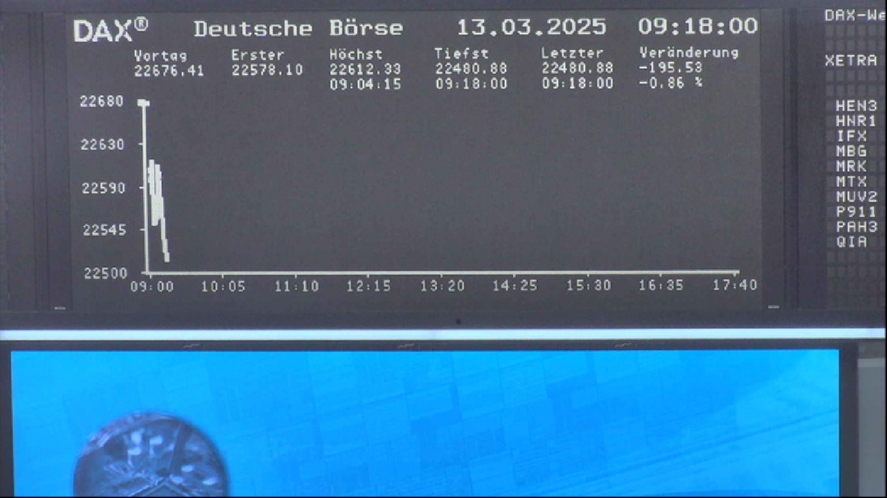

hier mal eine kleine tuxwetter.conf änderung .. dann gibt es auch wieder .. einen dax :wink:
PICTURE=Dax Realtime Parkettkamera,|JPG15|https://api.boerse-frankfurt.de/v1/daxcamservice/download?file=daxcam_big.jpg
Beiträge: 3073
Has thanked: 67 times
Been thanked: 208 times
Re: Tuxwetter API
nachtrag .. bitte beachten .. jpg15 .. ist ein zeitintervall .. 15 steht für 15 sekunden
bitte stellt euch das ein .. z.b. 180 für 3 minuten usw.
das kann man nutzen z.b. für eine webcam das mach ich so .. alle 60 sekunden.
da das von hause so war .. habe ich das so übernommen .. aber alle 15 sekunden .. ist quasi quatsch.
das habe ich gerade erst in der readme.txt gelesen .. als ich eine möglichkeit suchte
die tagesschau bildchen via script zu generieren .. die fehlen mir nämlich :smirk:

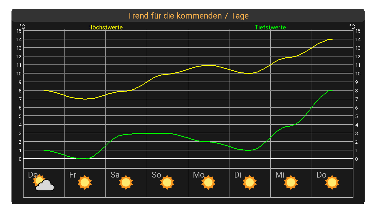

BPanther hat geschrieben: Do 13. Mär 2025, 09:10 Auch wenn ich es selbst nicht benutze, hatte mir aber auch keine Ruhe gelassen. :)
Dankeschön es funzt wieder mit die Wetter Symbole und nur noch Sonne :heart_eyes:

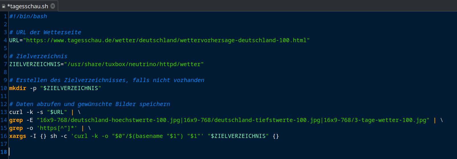

thema .. tagesschau - bildchen
leider musste ich feststellen .. das dat ist nicht so einfach ist .. weil dynamische url :nerd:
ich kann euch hier eine lösung anbieten .. wie ich das mache.
im anhang ist ein kleines script "tagesschau.sh".. dieses kopiert ihr in das verzeichnis
/var/tuxbox/config/tuxwetter/
falls notwendig .. rechte vergeben mit ..
chmod 755 /var/tuxbox/config/tuxwetter/tagesschau.sh

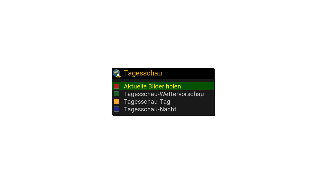

dann müsst ihr die tuxwetter.conf anpassen .. und ändert das in ..
	MENU=Tagesschau
		EXECUTE=Aktuelle Bilder holen,/var/tuxbox/config/tuxwetter/tagesschau.sh
		PICTURE=Tagesschau-Wettervorschau,http://127.0.0.1/wetter/3-tage-wetter-100.jpg
		PICTURE=Tagesschau-Tag,http://127.0.0.1/wetter/deutschland-tiefstwerte-100.jpg
		PICTURE=Tagesschau-Nacht,http://127.0.0.1/wetter/deutschland-hoechstwerte-100.jpg
ok .. soweit so gut
wenn man jetzt tuxwetter aufruft .. unter tagesschau erscheint der menü - punkt ..
das müsst ihr immer als erstes machen .. damit werden die bildchen runtergeladen und unter
/usr/share/tuxbox/neutrino/httpd/wetter
gespeichert .. dieser zwischenschritt ist leider notwendig .. aber damit sind jetzt die bilder
für tuxwetter zugänglich .. und wir können sie dann mit vorschau / tag / nacht / abrufen
bzw. darstellen.
ich habe diese methode gewählt .. da sich alles im /var befindet .. und euch nach einem update
erhalten bleibt.
zumindest bin ich jetzt wieder glücklich ..
tagesschau.sh.zip
(516 Bytes) 505-mal heruntergeladen

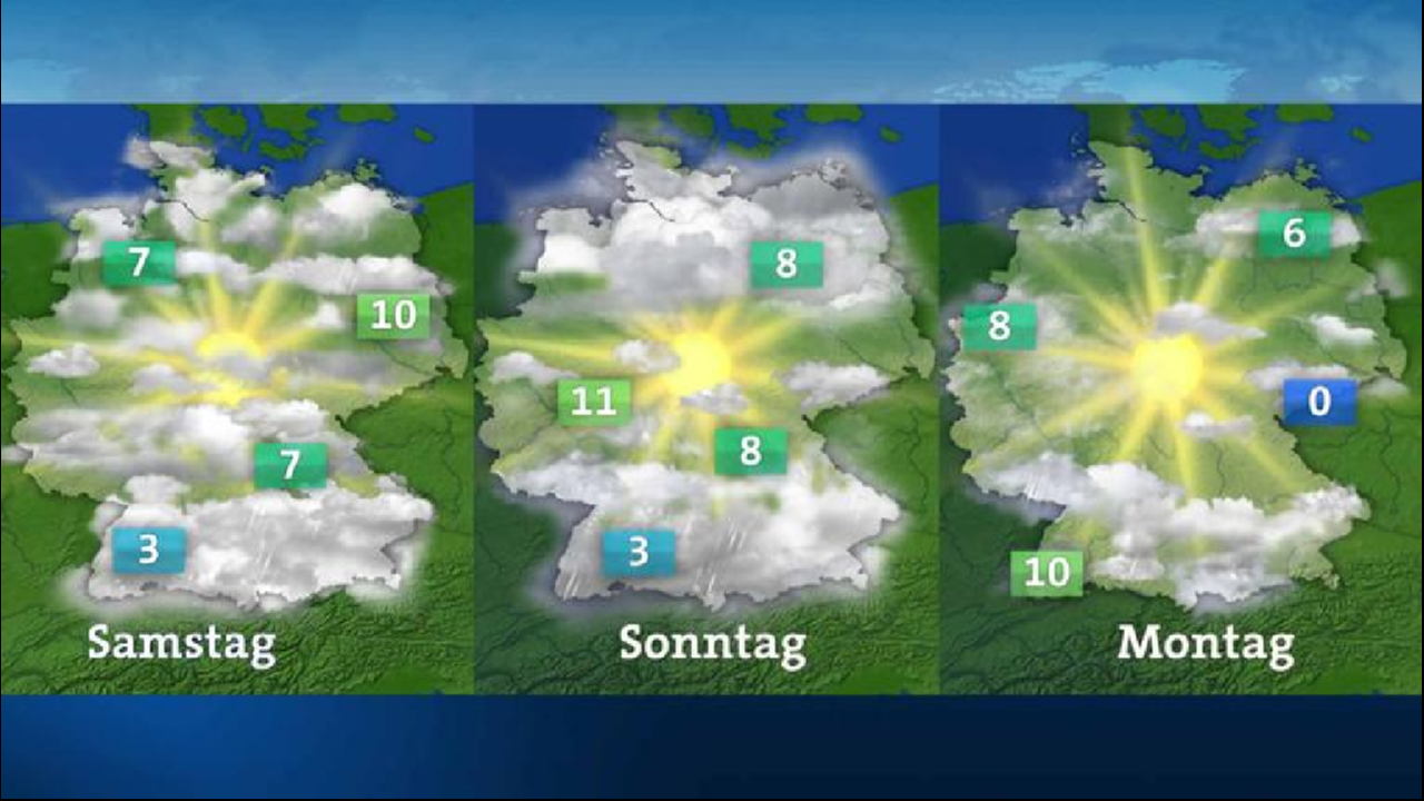

Beiträge: 912
Been thanked: 70 times
Re: Tuxwetter API
Hmm, kann ich hier nicht nachvollziehen. Die 3 Bilder sind hier aktuell - wenn auch Tag/Nacht (Höchst- und /Tiefstwerte) vertauscht sind trotz korrekter Dateinamen. Die 3 Tage Vorschau zeigt das gleiche wie bei Dir mit den direkten jpg Bildern.
Das funktioniert hier weiterhin ohne Probleme bis auf den Tag/Nacht Tausch.
		PICTURE=Tagesschau-Tag,http://www.tagesschau.de/import/wetter/deutschland-hoechstwerte-100.jpg
		PICTURE=Tagesschau-Nacht,http://www.tagesschau.de/import/wetter/deutschland-tiefstwerte-100.jpg
		PICTURE=Tagesschau-3-Tage-Vorschau,http://www.tagesschau.de/import/wetter/3-tage-wetter-100.jpg
Beiträge: 3073
Re: Tuxwetter API
das mit dem vertauscht ist mir auch schon aufgefallen ..
ok ..dann ist mein post oben .. hinfällig ..
die links sind natrülich wesentlich besser .. danke .. hättest du das nicht früher posten können :wink:

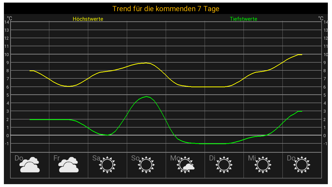

Falls es interessiert: Auch die convert.list sollte aktualisiert werden. Was fehlt steht in der missing_translations.txt (oder so ähnlich) wenn man einige Tage einzeln durchgegangen ist. Waren 4 oder 5 Sachen die man da noch nachtragen sollte. Nebenbei kann man auch dieses Zusammenhängende wie "LeichterSchneefallmöglich" ebenfalls beheben.
