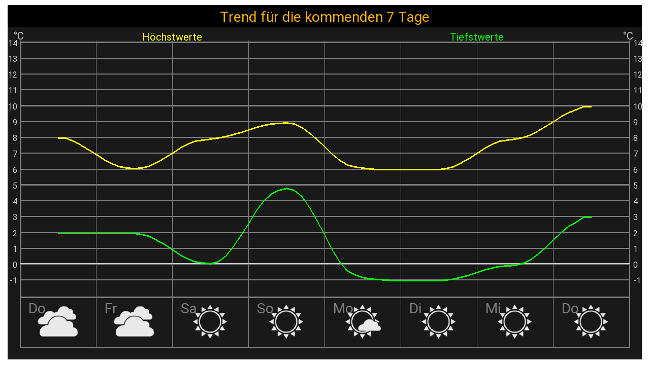

Re: Tuxwetter API
Gerade von Nacht gekommen und mal kurz reingeschaut. War garnicht so schwer... :)
parser.h: Zeile 75 und 76 tauschen und auch die Nummern dazu 30<>31.

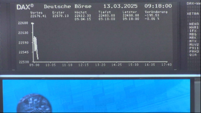

Re: Tuxwetter API
hier mal eine kleine tuxwetter.conf änderung .. dann gibt es auch wieder .. einen dax :wink:
PICTURE=Dax Realtime Parkettkamera,|JPG15|https://api.boerse-frankfurt.de/v1/daxcamservice/download?file=daxcam_big.jpg
Beiträge: 3104
Has thanked: 71 times
Been thanked: 212 times
Re: Tuxwetter API
nachtrag .. bitte beachten .. jpg15 .. ist ein zeitintervall .. 15 steht für 15 sekunden
bitte stellt euch das ein .. z.b. 180 für 3 minuten usw.
das kann man nutzen z.b. für eine webcam das mach ich so .. alle 60 sekunden.
da das von hause so war .. habe ich das so übernommen .. aber alle 15 sekunden .. ist quasi quatsch.
das habe ich gerade erst in der readme.txt gelesen .. als ich eine möglichkeit suchte
die tagesschau bildchen via script zu generieren .. die fehlen mir nämlich :smirk:
PICTURE=Dax Realtime Parkettkamera,|JPG15|https://api.boerse-frankfurt.de/v1/daxc ... am_big.jpg

BPanther hat geschrieben: Do 13. Mär 2025, 09:10 Auch wenn ich es selbst nicht benutze, hatte mir aber auch keine Ruhe gelassen. :)
Dankeschön es funzt wieder mit die Wetter Symbole und nur noch Sonne :heart_eyes:
