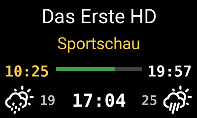

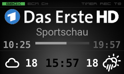

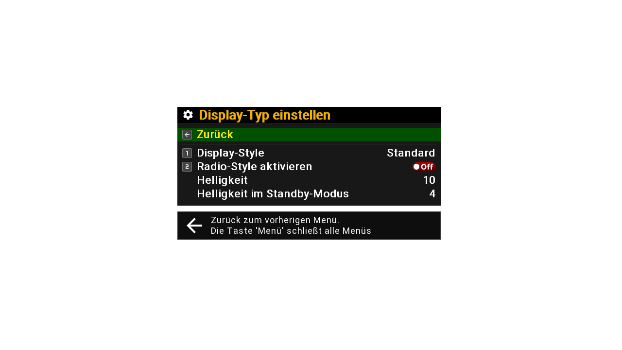

@tannen das sieht richtig gut aus ..
frage hast du mal in der l4l einstellungen statt automatisch mal "ein" probiert?
und das auch gemacht ..

jokel hat geschrieben: Sa 2. Aug 2025, 15:25 @tannen das sieht richtig gut aus ..
mehr als einmal, x mal auto und ein getestet auch die anderen alles durch getestet
