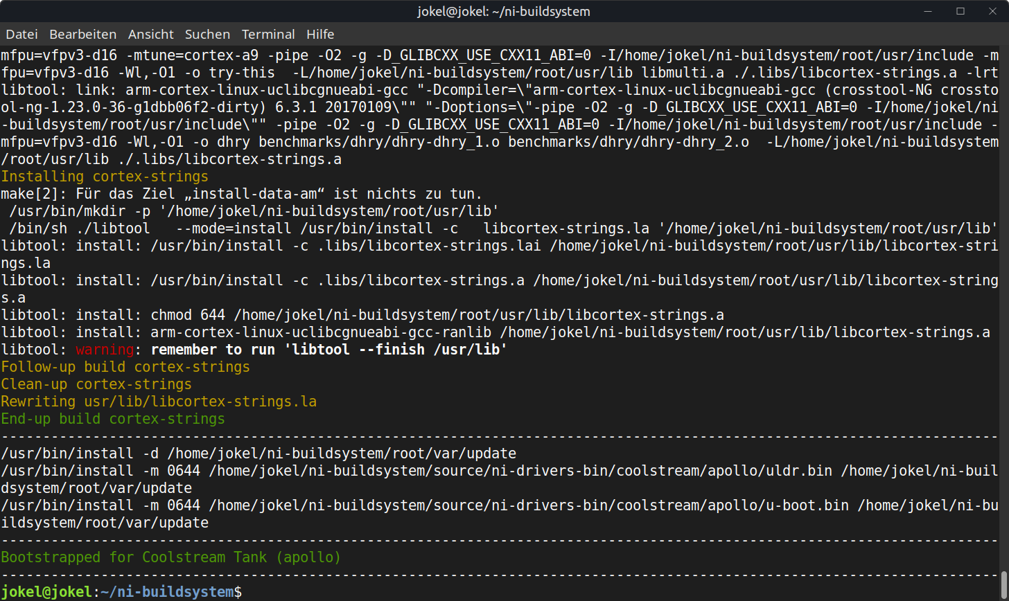

Ich habe neu aufgesetzt mit Linux Mint 21. HD51 und Uno4kSE laufen problemlos. Bei den Coolies wie Apollo bleibt es hängen bei " [INFO ] Retrieving needed toolchain components' tarballs " und es geht nicht weiter bei "make init". Was könnte da vielleicht fehlen ? Danke
Beiträge: 3104
Has thanked: 71 times
Been thanked: 212 times
Re: NI-Buildsystem
das problem ist das wget für diese datei ..
http://ftp.gnu.org/gnu/binutils/binutils-2.28.tar.bz2
sage und schreibe 20 minuten gebraucht hat .. diese datei runterzuladen
danach ging es weiter.
[INFO ]  Performing some trivial sanity checks
[INFO ]  Build started 20251011.103117
[INFO ]  Building environment variables
[INFO ]  =================================================================
[INFO ]  Retrieving needed toolchain components' tarballs: done in 2005.03s (at 33:26)
also nicht gleich verzagen .. nur warten :wink:
Beiträge: 1074
Re: NI-Buildsystem
Es sind schon einige Quellen/Archive schlecht erreichbar, manche garnicht.
Wenn was fehlt einfach melden, die meisten sind im Server gespeichert oder ich habe sie zuhause...
Beiträge: 3104
Re: NI-Buildsystem
annie hat geschrieben: Sa 11. Okt 2025, 11:20 Es sind schon einige Quellen/Archive schlecht erreichbar, manche garnicht.
wenn ich vorher gewusst hätte warum das solange dauert mit der ..
hätte ich mir die auch aus dem archiv runtergeladen .. das musste ich aber erst ermitteln.
wann bau ich schon mal was für die apollo .. ich habe das also nuckeln lassen ..
interessehalber um zusehen ob noch was kommt .. hat aber durchgebaut.
@clausi hatte ja geschrieben .. das er alles neu aufgesetzt hat .. wahrscheinlich war sein archiv
noch leer d.h. wenn er das nächste mal für die apollo baut gehts auch schneller :wink:
