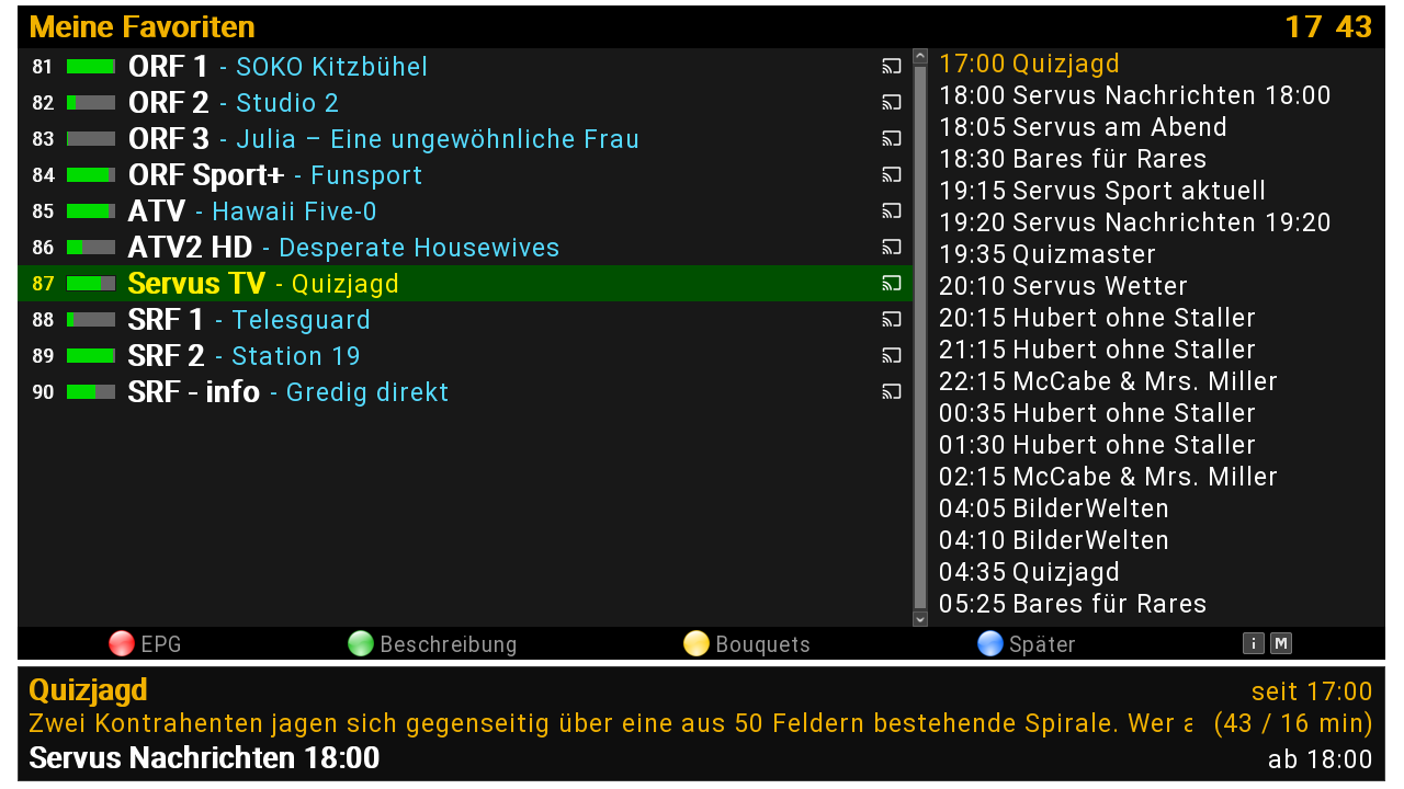

gestern bin ich über diese seite gestolpert ..
https://github.com/iptv-org/iptv/tree/master/streams
interessant .. sind hier die .m3u listen (at, de, ch).. und besonders ..
sind die url stream adressen .. mit z.b. netplus.m3u8 drin .. ich rede hier nicht von netplus.mpd
und was macht man bei dem wetter (regen) .. man baut sich eine webtv liste .. siehe bild unten.
natürlich hatte ich erstmal als script die best_bitrate_m3u8.lua eingebaut .. aber wurde damit
nicht froh .. weil .. streams sind nicht synchron und die aufnamen waren mist.
also musste ich was schreiben .. das ganze heisst "netplus_m3u8.lua" und kommt nach ..
netplus_m3u8.lua legt im /tmp verzeichnis eine .m3u8 an .. die dann via webtv eingelesen
bzw. abgespielt wird.
beispiel .. ein eintrag im webtv sieht so aus ..
vorteil streams sind synchron und lassen sich aufnehmen ..
ich post das hier .. da ich mir vorstellen kann .. das der eine oder andere z.b. @Gorcon
das gebrauchen könnte.
und zwecks weiterer tests .. also HF
das ganze sieht z.z. bei mir so aus ..
/usr/share/tuxbox/neutrino/webtv
<webtv title="Servus TV" xmltv="" epgmap="Servus.TV.ch" url="https://viamotionhsi.netplus.ch/live/eds/servustvhd/browser-HLS8/servustvhd.m3u8" script="netplus_m3u8.lua" description="Livestream" />
