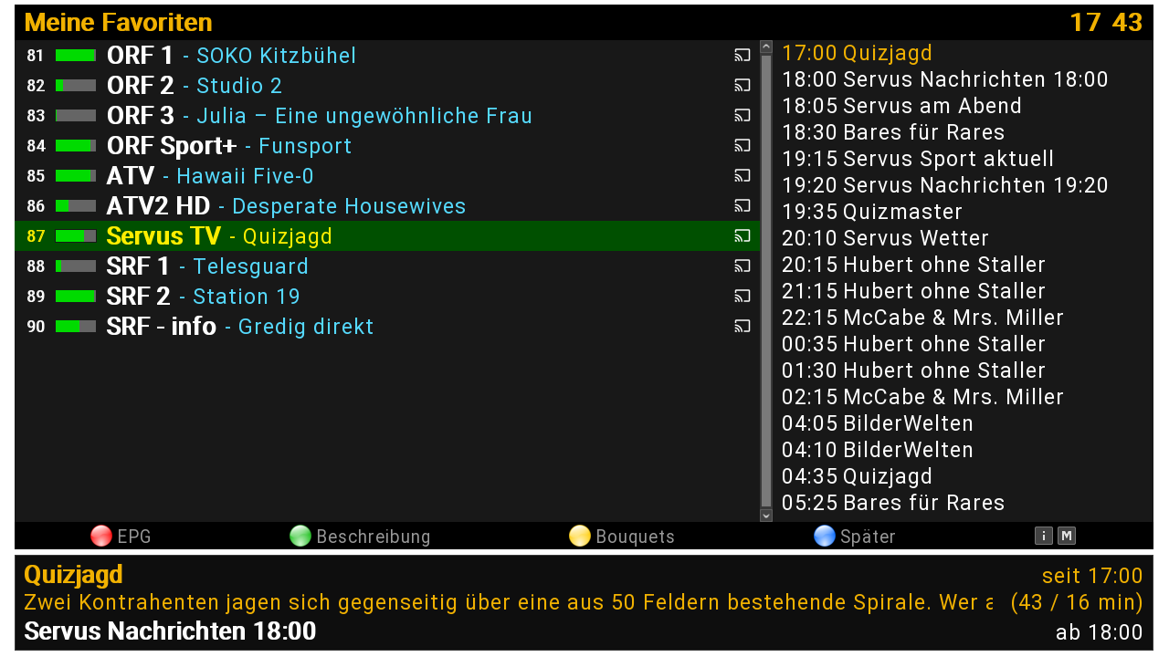

und was macht man bei dem wetter (regen) .. man baut sich eine webtv liste .. siehe bild unten.
natürlich hatte ich erstmal als script die best_bitrate_m3u8.lua eingebaut .. aber wurde damit
nicht froh .. weil .. streams sind nicht synchron und die aufnamen waren mist.
also musste ich was schreiben .. das ganze heisst "netplus_m3u8.lua" und kommt nach ..
/usr/share/tuxbox/neutrino/webtv
netplus_m3u8.lua legt im /tmp verzeichnis eine .m3u8 an .. die dann via webtv eingelesen
bzw. abgespielt wird.
beispiel .. ein eintrag im webtv sieht so aus ..
<webtv title="Servus TV" xmltv="" epgmap="Servus.TV.ch" url="https://viamotionhsi.netplus.ch/live/eds/servustvhd/browser-HLS8/servustvhd.m3u8" script="netplus_m3u8.lua" description="Livestream" />
vorteil streams sind synchron und lassen sich aufnehmen ..

und zwecks weiterer tests .. also HF
das ganze sieht z.z. bei mir so aus ..

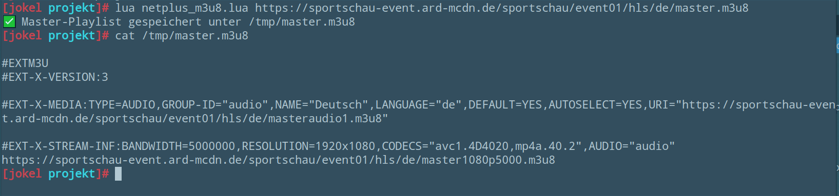

Re: IPTV .. Sony .. LG .. Samsung Plus .. allgemein.
Habe das Plugin kurz getestet, scheint zu funktionieren. Aufnehmen geht jetzt auch.

Scheint Synchron zu sein. Beim Umschalten mit der bestbitrate.lua ist es ja nicht generell unsychron aber häufig und nicht immer sieht man es ja gleich.
Mit der neuen Version scheint es immer zu klappen.
Ich hoffe das das Plugin auch bei den ÖR Sportstreams funktioniert, da wars mit am schlimmsten.

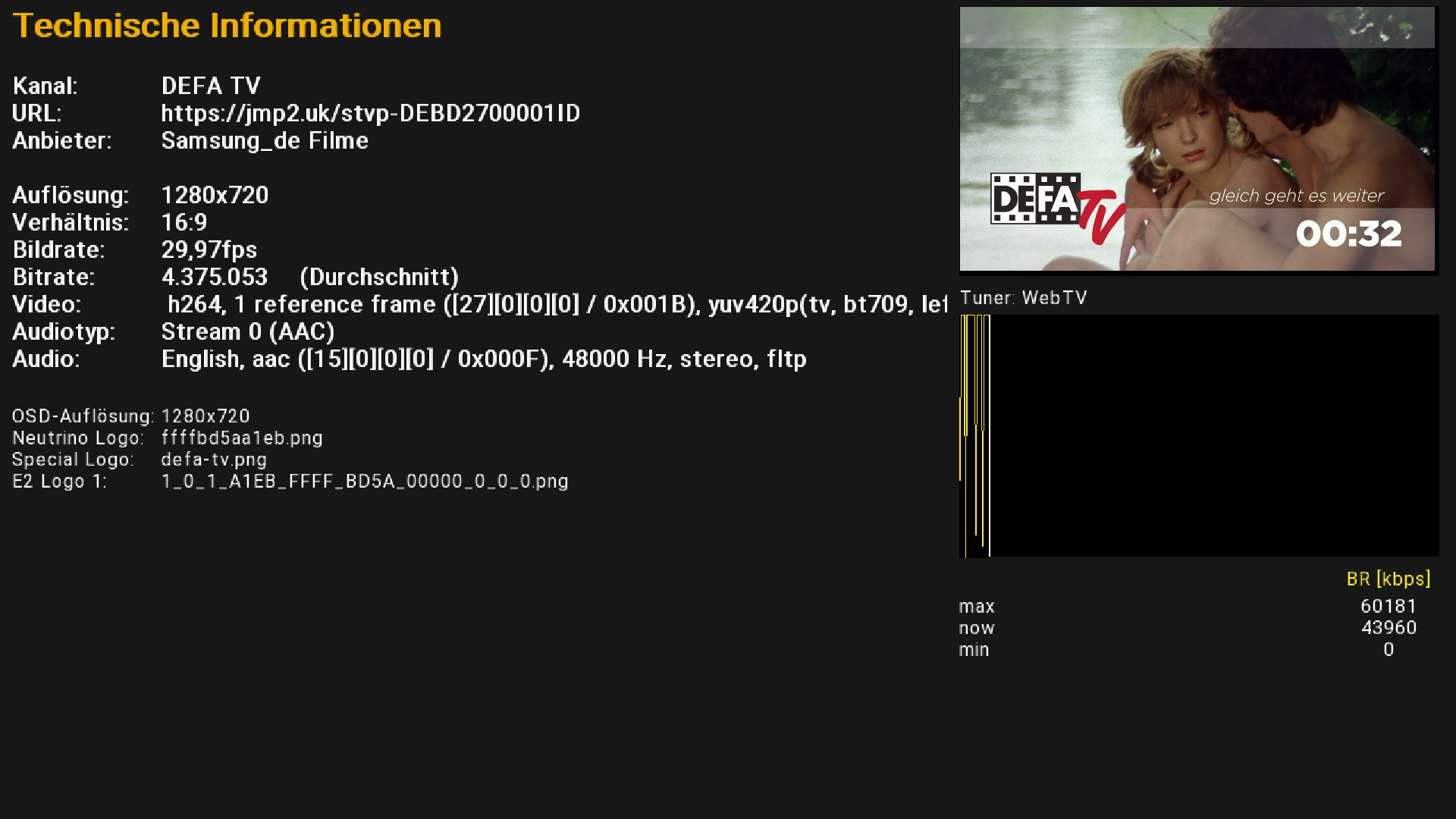

Ich hatte DEFA-TV auch mal getestet, weil deren Auflösung zu klein ist (statt 720p nur 540p), da kommt dann sofort eine Fehlermeldung.
War ein Versuch. ;)

Läuft doch im BPanther, hatte da nur die geänderte Senderliste nicht aktualisiert.
DEFA-TV läuft mit der Samsung.lua auch mit 720p.

Gorcon hat geschrieben: Do 16. Okt 2025, 18:59 DEFA-TV läuft mit der Samsung.lua auch mit 720p.
ich weiss .. ist noch die alte version .. die neue ist so schnell wie netplus i.p. umschalten
und damit schau ich alle samsung streams ..
