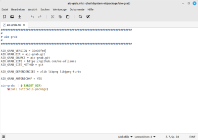

annie hat geschrieben: Mo 17. Nov 2025, 08:01 probier doch mal ein neues Image, ist doch jetzt im Git
gerade mal getestet baut aber nicht durch
4 out of 17 hunks FAILED -- saving rejects to file main.c.rej
make[1]: *** [package/aio-grab/aio-grab.mk:18: aio-grab] Fehler 1
make: *** [make/ni.mk:66: image] Fehler 2
Beiträge: 3098
Has thanked: 43 times
Been thanked: 74 times
Re: Neutrino Mediathek
Ja, das hatte Aleks gestern bereits berichtet. Ich habe das aber voll versemmelt.
Probiere mal bitte folgendes in ni-buildsystem/package/aio-grab/aio-grab.mk:
-- AIO_GRAB_VERSION = master
++ AIO_GRAB_VERSION = 32e30fed
Beiträge: 539
Has thanked: 42 times
Been thanked: 24 times
da kommt das raus wenn ich die 2 Zeilen einfüge
package/aio-grab/aio-grab.mk:7: *** Fehlender Trenner. Schluss.
Beiträge: 1071
tausche master gegen 32e30fed aus in dem Makefile, abspeichern....
Beiträge: 539
annie hat geschrieben: Mo 17. Nov 2025, 09:33tausche master gegen 32e30fed aus in dem Makefile, abspeichern....
Danke so baut es weiter
und hat durchgebaut :thumbsup:
Build done for Armbox VU+ Duo 4K SE (vuduo4kse)
tannen@tannen-Apple-Virtualization-Generic-Platform:~/ni-buildsystem$
Zuletzt geändert von tannen am Mo 17. Nov 2025, 10:01, insgesamt 1-mal geändert.
