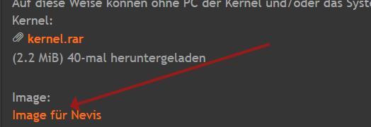

Der Ordner heißt coolstream und es ist nur kernel img drauf,und das läst sich nicht öffnen woher kommt die sytem img und wo ist die.
Also auf dem Stick ist kernel img und das Image nix mit System img.

@langer: Ich wusste es..... :o
Du musst Dir das Image aus der Anleitung runterladen und dann in system.img umbenennen und dann in den Order coolstream auf dem Stick....

Das ist auf dem Stick wenn Ich ihn öffne.

und das musst Du in system.img umbenennen....

Erst mal Vielen Vielen Dank genau das war es,das wuste Ich so jetzt nicht steht doch auch nicht dabei.
Das könnte man doch schon so fertig reinstellen,als system img.
So habe meine Einstellungen zurück gespielt und habe jetzt das 3,20 (Release)drauf und es läuft wieder.

doch, steht genau so da:langer hat geschrieben:... steht doch auch nicht dabei.
gruss langer
2. In dieses Verzeichnis coolstream kopiere die unten angehängten, entpackten Dateien als kernel.img und system.img.
Beides ist als Download angehangen...

Das hatte Ich mir gerade Kopiert.
Man könnte natürlich auch Schreiben die Kernel-img bleibt nach dem Entpacken wie sie ist.
Das Image muss man in system-img Umbenennen,und beide Dateien in den Ordner coolstream schieben/kopieren.
Da man das Image ja gar nicht Entpacken muss.
Und als Krönung für mein Problem wäre die Königs fragen gewesen,wie heißen deine 2 Dateien genau.
Aber egal wieder was Gelernt das weis Ich dann für das nächste mal.

Da hast du Recht. Punkt 2 in der Anleitung ist (möglicherweise erst nach der Link-Anpassung) irreführend beschrieben.langer hat geschrieben:hallo
Und als Krönung für dein Problem wäre das Königsposting gewesen: Meine 2 Dateien heissen ...langer hat geschrieben: Und als Krönung für mein Problem wäre die Königs fragen gewesen,wie heißen deine 2 Dateien genau.

Das wäre dann gewesen habe die kernel-img und das Image auf dem Stick.
Nee aber im ernst Ich dachte die system img wäre in der RAR Datei mit drin,weil mir das ja auch im Display angezeigt wurde.
Nur jetzt weis Ich das der Ablauf im Display ganz anders Aussieht,wenn man es richtig macht das Sieht man sofort.
Und es ging auch viel schneller von statten.
gruss langer
