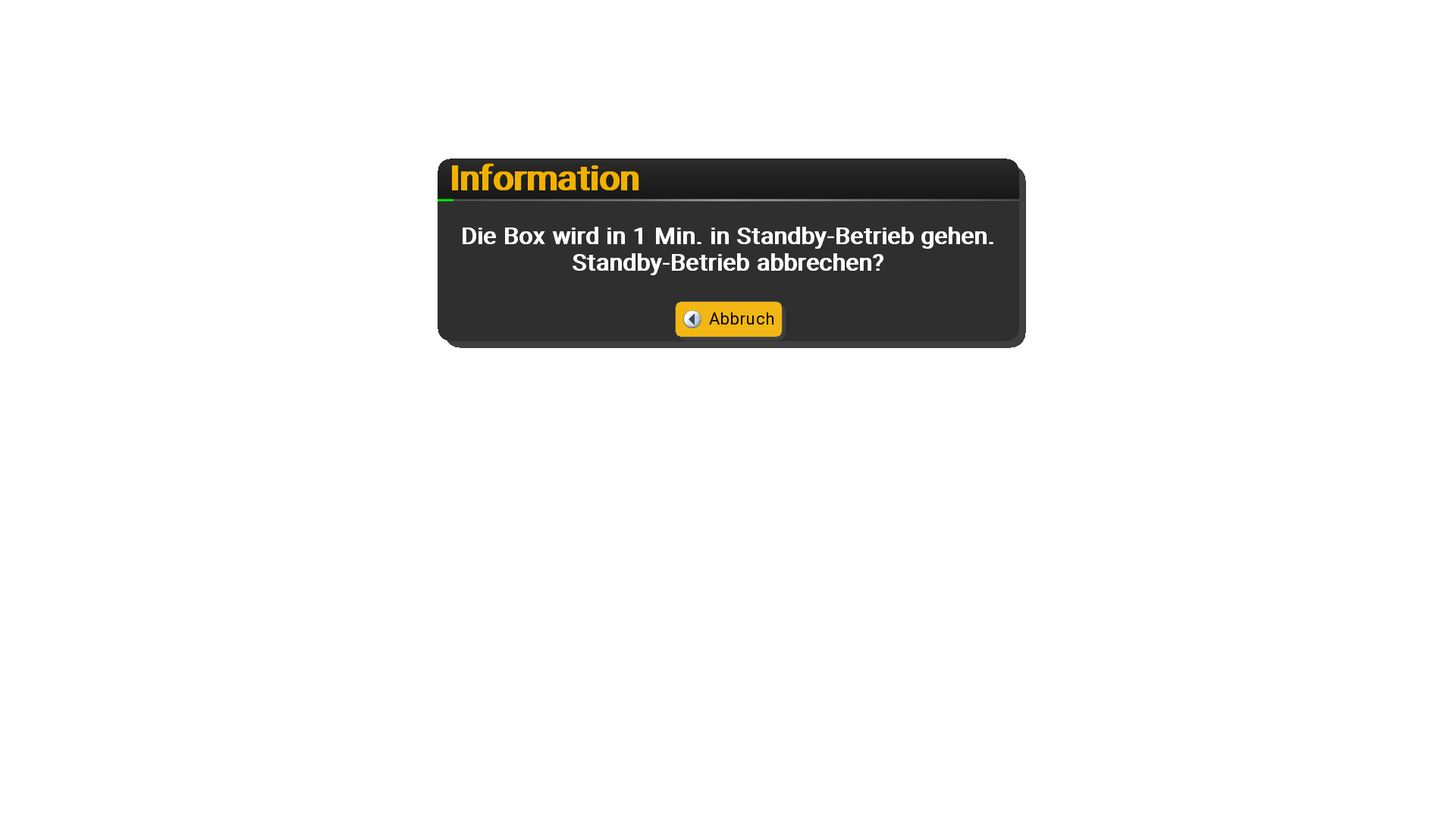

Ich habe ein Nightly vom 07.09.2026 auf meiner E4HDU.
Mir fällt auf, dass die Abschaltung gemäß den erweiterten Einstellungen --> Energieverbrauch nicht mehr funktioiniert
Es kommt der Abschalthinweis:
Es läuft oben auch der Fortschrittsbalken. Nur kurz bevor dieser durchgelaufen ist, fängt er wieder von vorne an:
Die Box wird somit nicht mehr abgeschaltet.
Beim vorigen Image vom 31.08.2026 auf dieser Box hat es noch funktioniert.
Der normale, von Hand eingestellte Sleeptimer funktioniert weiterhin wie gewohnt.
Edit: im Log steht dann nur
/var/root # [SHTDCNT] sleep-timer send NeutrinoMessages::SLEEPTIMER'
