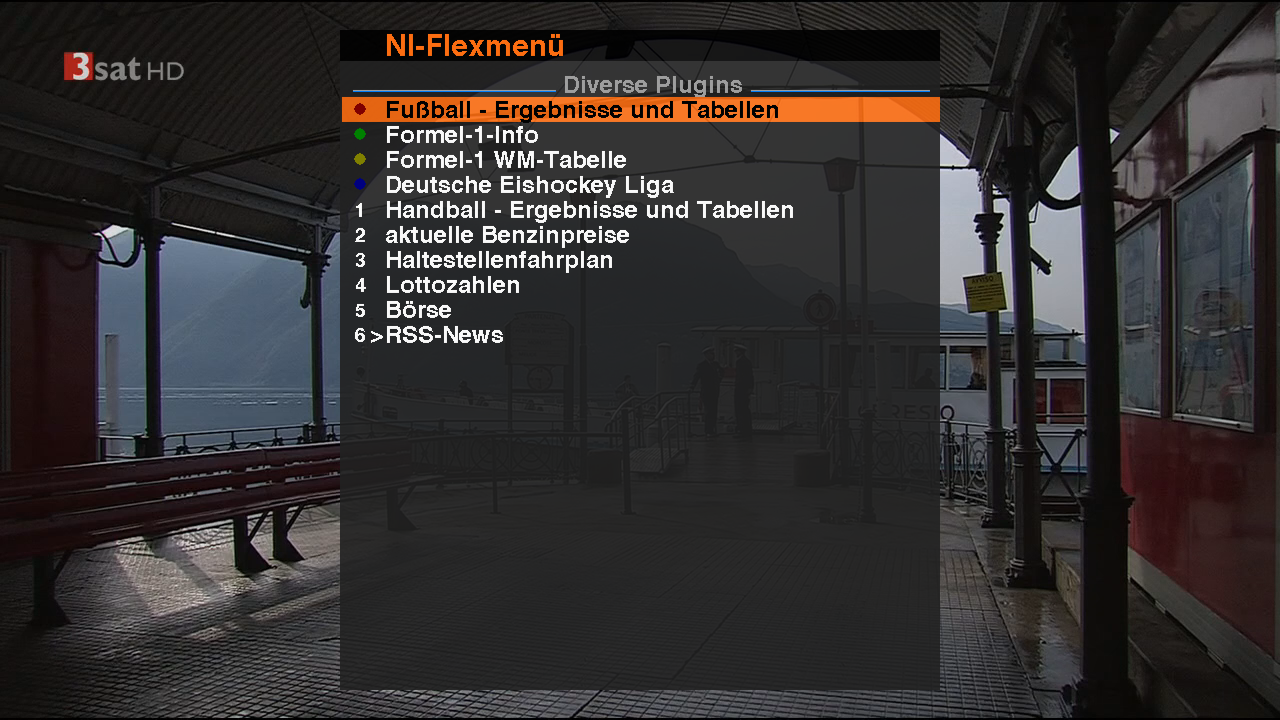

Mir ist vorhin aufgefallen, das im :NI:-Flexmenü das Fußball Plugin nicht mehr funzt.... :(
Glaube letzte Woche hat das noch gefunzt..... :roll:

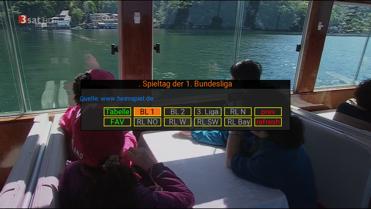

Probiere seit heute Mittag das Plugin von PauleFoul aus dem dbox2world.net zu instalieren, aber außer das es in der Liste erscheint passiert bei mir nichts..... :(
Habe auch schon Rechte vergeben, es tut sich nichts :shock:
Kann mir mal bitte jemand genau erklären wo die Dateien bzw. Ordner aus diesem Plugin im :NI: wohin kommen..... :o

hast du sowohl der buli.so als auch der buli (ohne Endung) die Ausführungsrechte gegeben?
Ich hab bei mir allerdings noch die Pfade leicht angepasst, das sollte aber egal sein, wenn es bei dir schon in der Liste auftaucht...

hast du denn dann auch in der buli.so den Pfad geändert ? ;) Die liegen ja alle anders, als in deinem .rar vorgegeben...

Auszug aus deinem log:
/lib/tuxbox/plugins/buli.so: line 7: /var/plugins/buli: not found
Du musst in der /lib/tuxbox/plugins/buli.so in Zeile 7 /var/plugins/buli durch /lib/tuxbox/plugins/buli ersetzen, dann läuft es.
edit: DdD war schneller :)

Ich DEPP!!!! :scream: Danke Jungs..... :v:
Daran denke ich nie..... :cry:
Wird heute abend sofort geändert..... :)

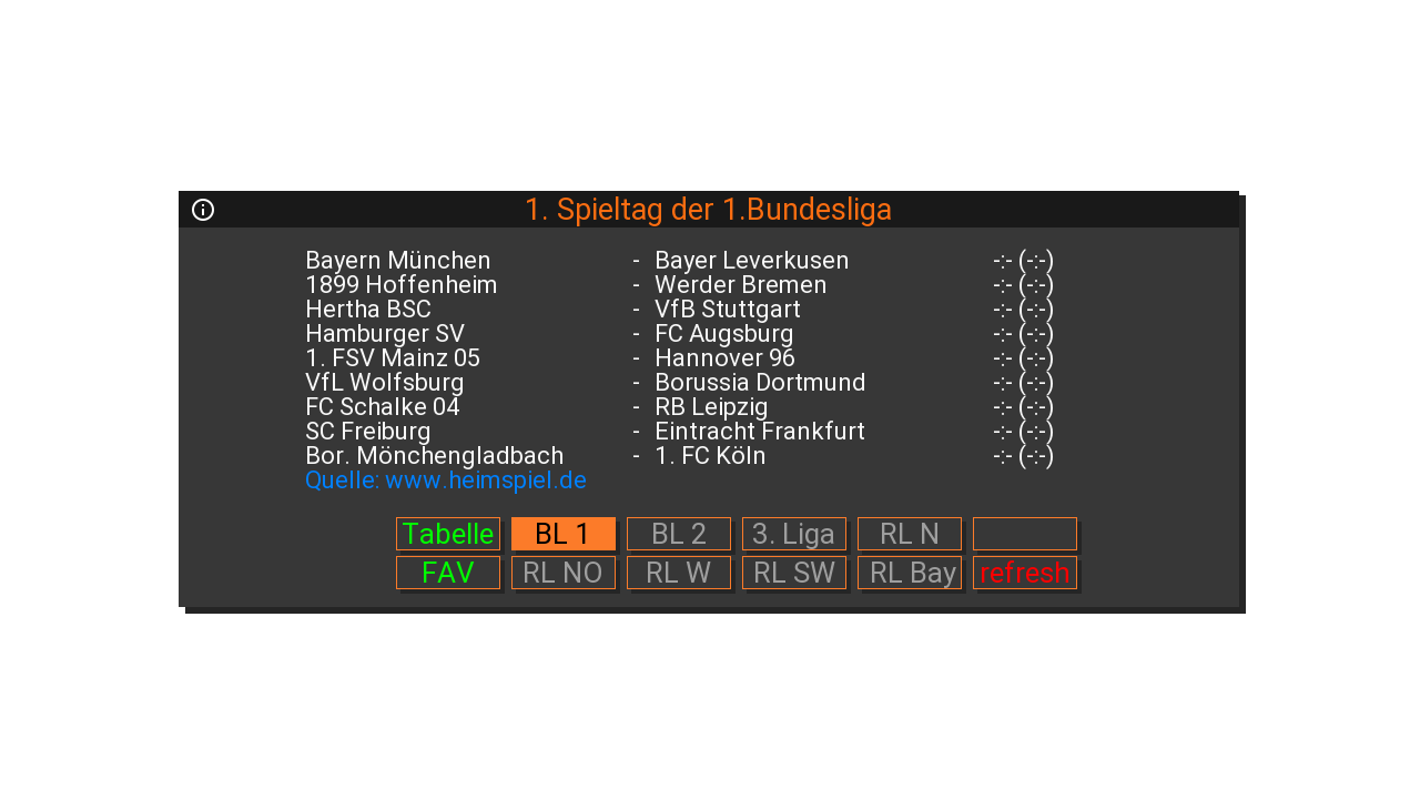

PauleFoul hat in Zusammenarbeit mit theo gestern Abend im dbox2world.net Version 2.15 zur Verfügung gestellt, da bei Vorgängerversion die Ergebnisse von 2.+3.Liga wieder nicht funktionierten.... :wink:
https://dbox2world.net/thread/9663-bund ... post118846
Vielen Dank Euch beiden..... :thumbsup: :grinning:

Der gute theobald hat auf Wunsch von mir am letzten Samstag im ~reloaded~ sein plugin wieder mit einer funktionierenden Datenquelle versehen :wink: und es klappt wieder!!!!!!! :sunglasses:
Vielen vielen Dank theo...... :v: :metal: :clap: :clap: :clap:
Wer es benutzen möchte...... :slight_smile:
liga_nat3.4.zip
(5.43 KiB) 273-mal heruntergeladen
