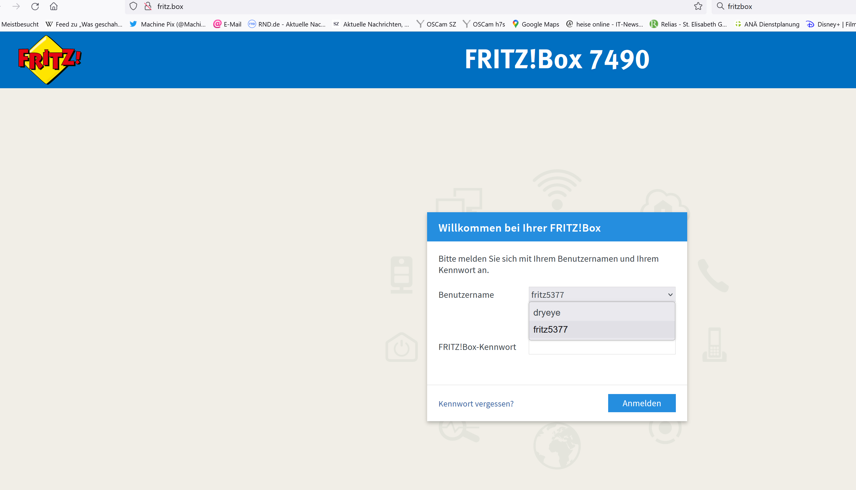

Das ist ja das schlimme, so einfach wie es ist aber ich bekomme immer wieder den Fehler: Fehler bei der Anmeldung. Login nicht erfolgreich. Habe den user1234 probiert, meinen existierenden und erst danach einen völlig neu erstellten. Klappt einfach nicht. Ich sehe überhaupt nicht, wo ich hier einen Fehler haben könnte

ist der verwendete username denn hier (screenshot) gelistet?

Ja, genau wie bei dir. Einmal der fritz1234 und einmal mein selbsterstellter user
