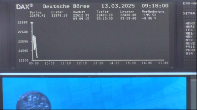

Re: Tuxwetter API
hier mal eine kleine tuxwetter.conf änderung .. dann gibt es auch wieder .. einen dax
PICTURE=Dax Realtime Parkettkamera,|JPG15|https://api.boerse-frankfurt.de/v1/daxcamservice/download?file=daxcam_big.jpg
- Beiträge: 3104
- Has thanked: 71 times
- Been thanked: 212 times
Re: Tuxwetter API
nachtrag .. bitte beachten .. jpg15 .. ist ein zeitintervall .. 15 steht für 15 sekunden
bitte stellt euch das ein .. z.b. 180 für 3 minuten usw.
das kann man nutzen z.b. für eine webcam das mach ich so .. alle 60 sekunden.
da das von hause so war .. habe ich das so übernommen .. aber alle 15 sekunden .. ist quasi quatsch.
das habe ich gerade erst in der readme.txt gelesen .. als ich eine möglichkeit suchte
die tagesschau bildchen via script zu generieren .. die fehlen mir nämlich
PICTURE=Dax Realtime Parkettkamera,|JPG15|https://api.boerse-frankfurt.de/v1/daxc ... am_big.jpg

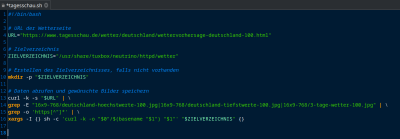

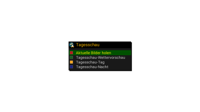

Re: Tuxwetter API
thema .. tagesschau - bildchen
leider musste ich feststellen .. das dat ist nicht so einfach ist .. weil dynamische url
ich kann euch hier eine lösung anbieten .. wie ich das mache.
im anhang ist ein kleines script "tagesschau.sh".. dieses kopiert ihr in das verzeichnis
falls notwendig .. rechte vergeben mit ..
dann müsst ihr die tuxwetter.conf anpassen .. und ändert das in ..
ok .. soweit so gut
wenn man jetzt tuxwetter aufruft .. unter tagesschau erscheint der menü - punkt ..
das müsst ihr immer als erstes machen .. damit werden die bildchen runtergeladen und unter
gespeichert .. dieser zwischenschritt ist leider notwendig .. aber damit sind jetzt die bilder
für tuxwetter zugänglich .. und wir können sie dann mit vorschau / tag / nacht / abrufen
bzw. darstellen.
ich habe diese methode gewählt .. da sich alles im /var befindet .. und euch nach einem update
erhalten bleibt.
zumindest bin ich jetzt wieder glücklich ..

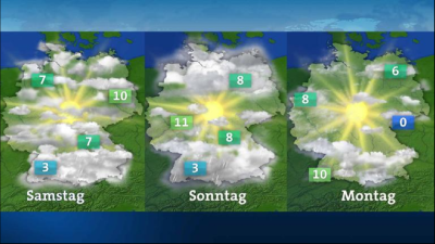

Re: Tuxwetter API
Hmm, kann ich hier nicht nachvollziehen. Die 3 Bilder sind hier aktuell - wenn auch Tag/Nacht (Höchst- und /Tiefstwerte) vertauscht sind trotz korrekter Dateinamen. Die 3 Tage Vorschau zeigt das gleiche wie bei Dir mit den direkten jpg Bildern.
Das funktioniert hier weiterhin ohne Probleme bis auf den Tag/Nacht Tausch.
PICTURE=Tagesschau-Tag,http://www.tagesschau.de/import/wetter/deutschland-hoechstwerte-100.jpg
PICTURE=Tagesschau-Nacht,http://www.tagesschau.de/import/wetter/deutschland-tiefstwerte-100.jpg
PICTURE=Tagesschau-3-Tage-Vorschau,http://www.tagesschau.de/import/wetter/3-tage-wetter-100.jpg
- Beiträge: 3104
Re: Tuxwetter API
das mit dem vertauscht ist mir auch schon aufgefallen ..
ok ..dann ist mein post oben .. hinfällig ..
die links sind natrülich wesentlich besser .. danke .. hättest du das nicht früher posten können
