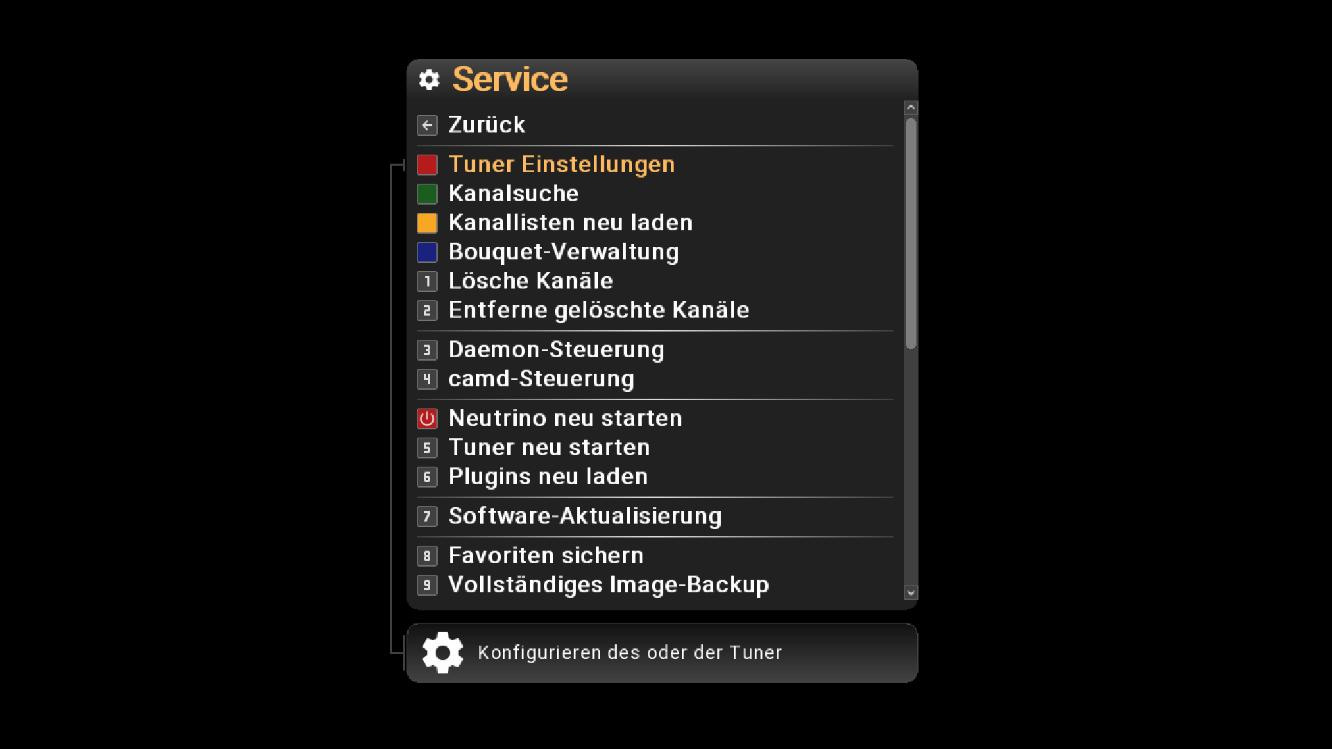

BPanther hat geschrieben: Sa 14. Dez 2019, 11:05 Nur die Freigabe des Menüs ist im DDT-GIT, mehr derzeit noch nicht, da ich noch einige Tests dazu mache.

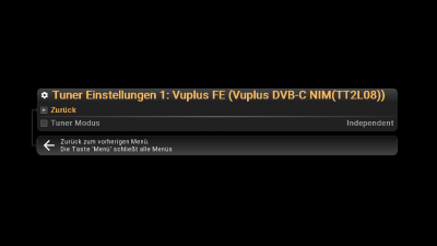

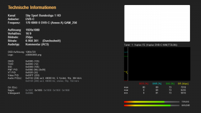

ich habe es mir auch mal erlaubt zu testen :cold_sweat:
mit dem Switch kann ich bei der VU+ Zero 4K zwischen DVB-C und DVB-T umschalten und habe auch ob DVB-C oder DVB-T gleich ein Bild
also könnte man es so wie es ist komplett ins Git übernehmen ?

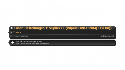

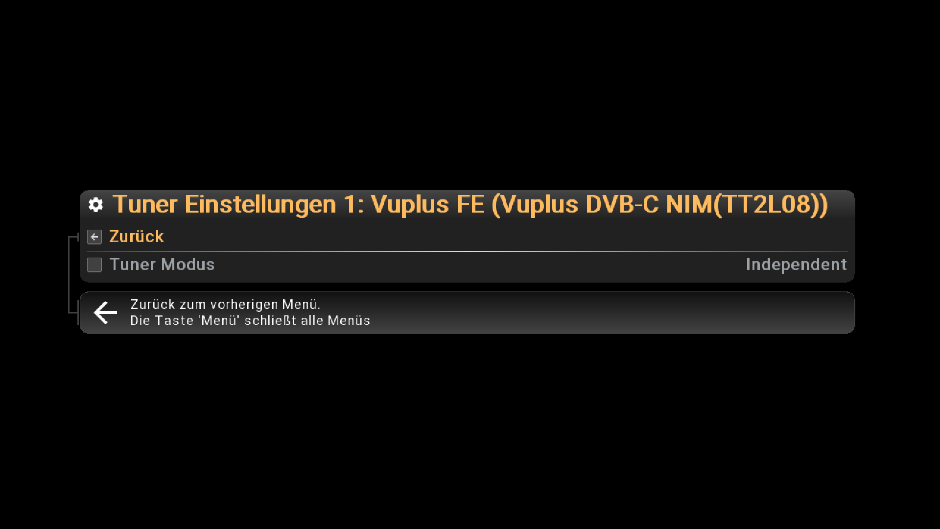

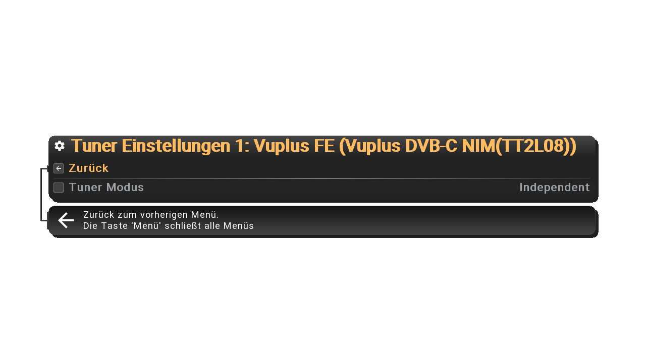

Re: VU+ Zero 4K DVB-T2 kein Tuner verfügbar
Jetzt sind die Tuner Einstellungen auch im NI bei der VU+ Zero 4K zu sehen nur halt ohne Funktion man kann keinen anderen Tuner wählen.
Been thanked: 72 times
Klar, weil ich das auch nur so bisher ins DDT-GIT eingcheckt habe. Der Rest kommt erst später nach ausführlichen Tests mit rein, dann wird auch NI das sicherlich wieder übernehmen wie auch das andere zuvor. Ich muß dazu meine Duo4K nochmal zerlegen und den C/T-FBC-Tuner noch neben dem einfachen C-Tuner verbauen, um zu sehen, ob die Unterscheidung "normal C" und "Hybrid" auch dann noch funktioniert. Ich will da nichts halbes oder instabiles ins GIT packen, das passiert schon oft genug. Die derzeitige neue Funktion von heute Abend bei mir im Testimage scheint auch stabil zu sein, braucht aber wie gesagt noch einige Tests. Von daher, abwarten... Irgendwann wird vielleicht auch NI das können...

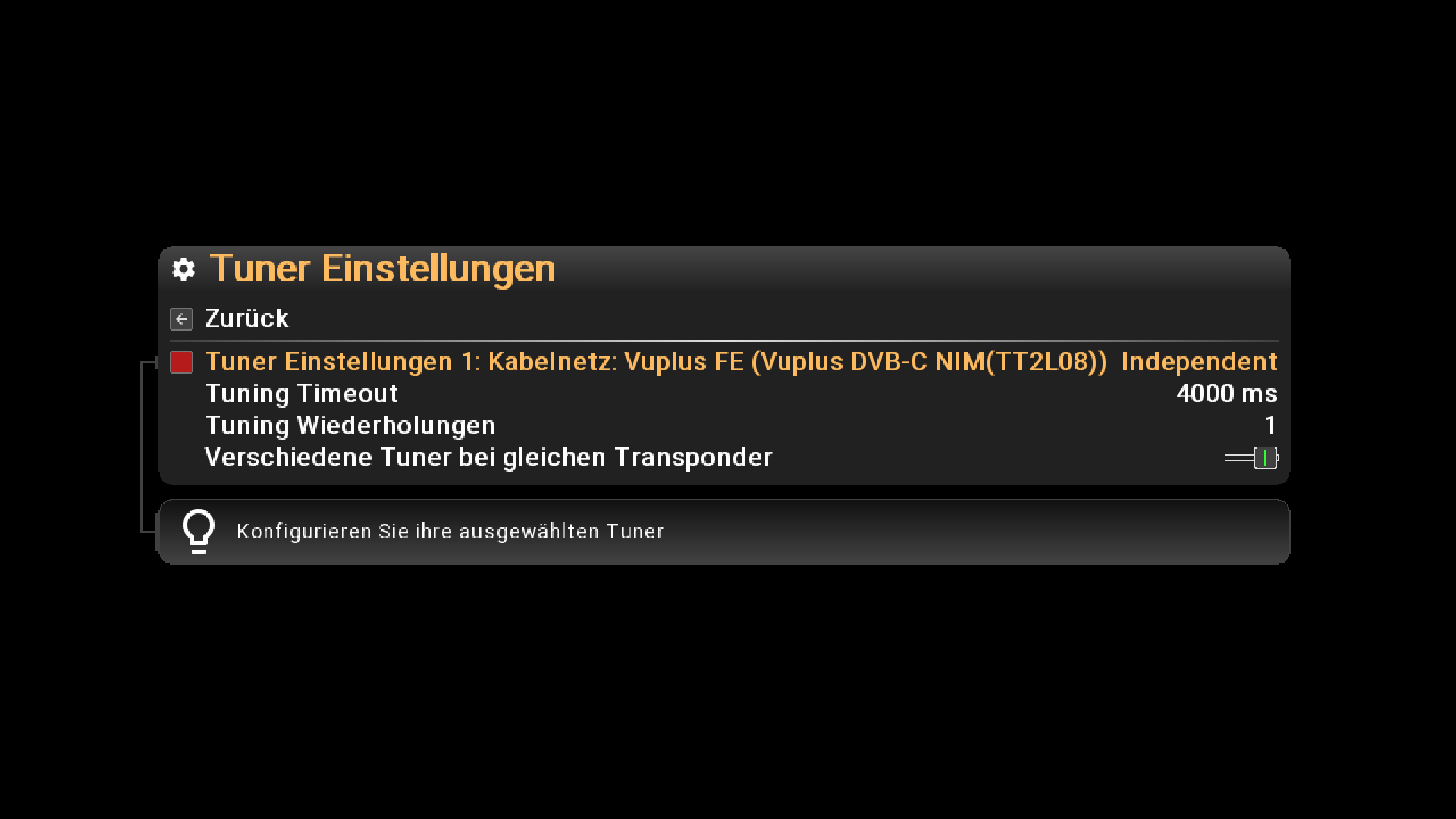

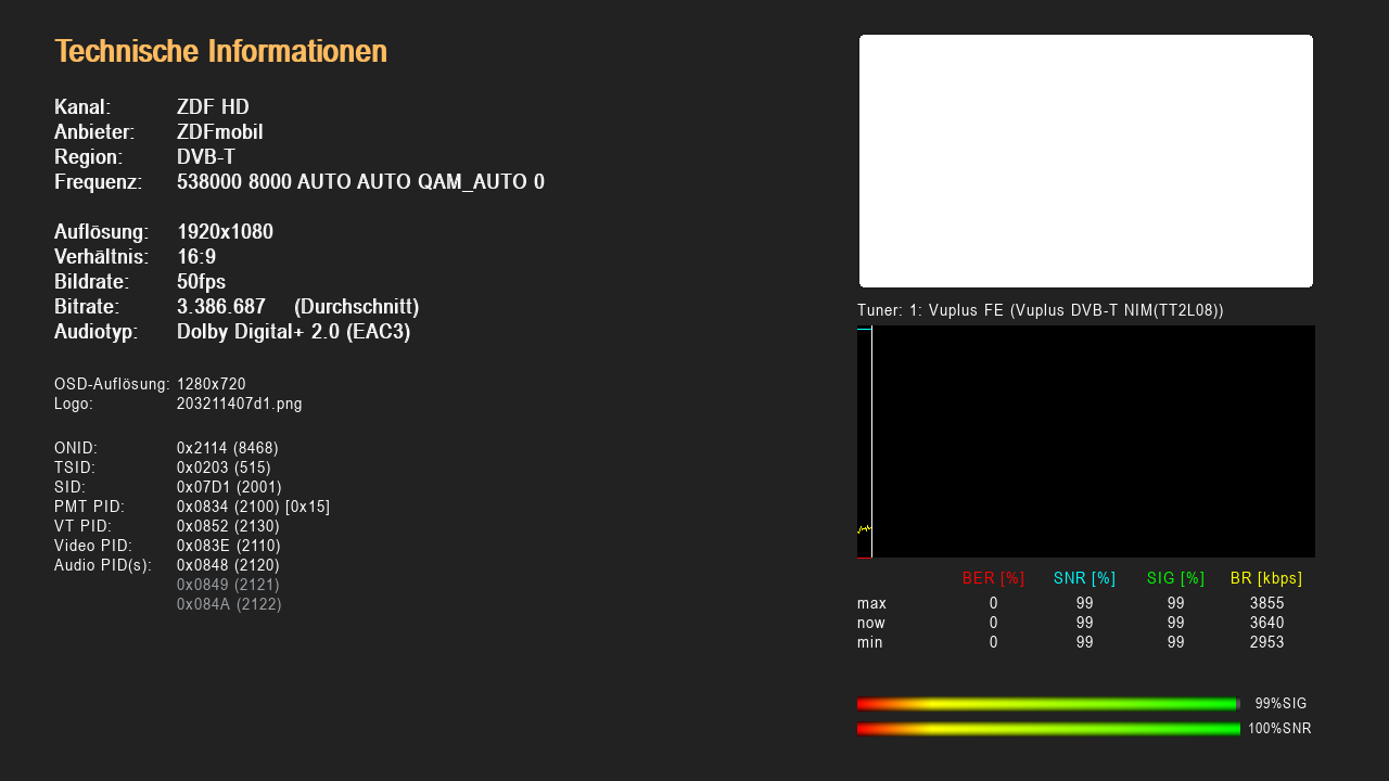

Aber durch die Umstellung von Spät- nach Nachtschicht habe ich etwas Zeit gefunden und wieder etwas gebastelt beim Durchmachen der Nacht. Derzeit teste ich eine komplett überarbeitete Version der Tunerumschaltung. Die ist schneller und kommt ohne irgendwelche externen Hilfsmitteln aus. Zum rumspielen bei mir hochgeladen in Experimentell...
rev18244 -> mit alten Kernelmodulen
rev18245 -> mit aktuellen Kernelmodulen - nur Ultimo4K, Uno4K, Uno4kSE und Duo4K (Zero4K und Solo4K haben eh die aktuellen Kernelmodule)
Beiträge: 572
Has thanked: 45 times
BPanther hat geschrieben: Mo 30. Dez 2019, 08:29Derzeit teste ich eine komplett überarbeitete Version der Tunerumschaltung. Die ist schneller und kommt ohne irgendwelche externen Hilfsmitteln aus. Zum rumspielen bei mir hochgeladen in Experimentell...
Dankeschön für Testversion :thumbsup:
ich habe getestet und es geht jetzt mit dem umschalten zwischen DVB-C und DVB-T Tuner und zurück schalten viel schneller also ich würde sagen PERFEKT so!!!
vielen, vielen Dank nochmals für deine Mühe :ok_hand:

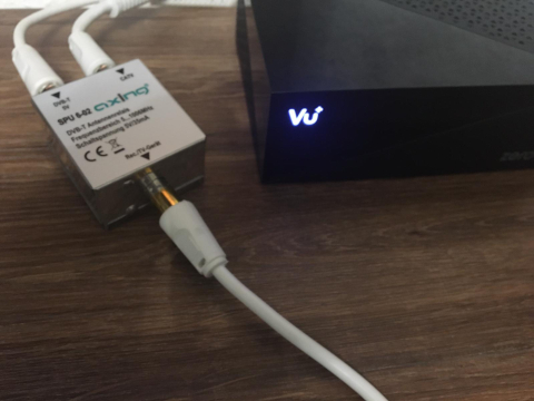

BPanther hat jetzt den Hybrid-Mode in den Tunereinstellungen für die VU+ Zero 4K aktiviert vielen Dank dafür.
Damit ist es wie bei der HD51 mit einen Umschalt-Relais (DVB-C/DVB-T2) möglich beim Senderwechsel von Kabel auf Antenne und umgekehrt automatisch zu schalten was damals TangoCash für die HD51 und die Community realisiert hatte.
Im Git ist das noch nicht BPanther testet das noch, wenn das in das Git kommt werde auch ich testen.

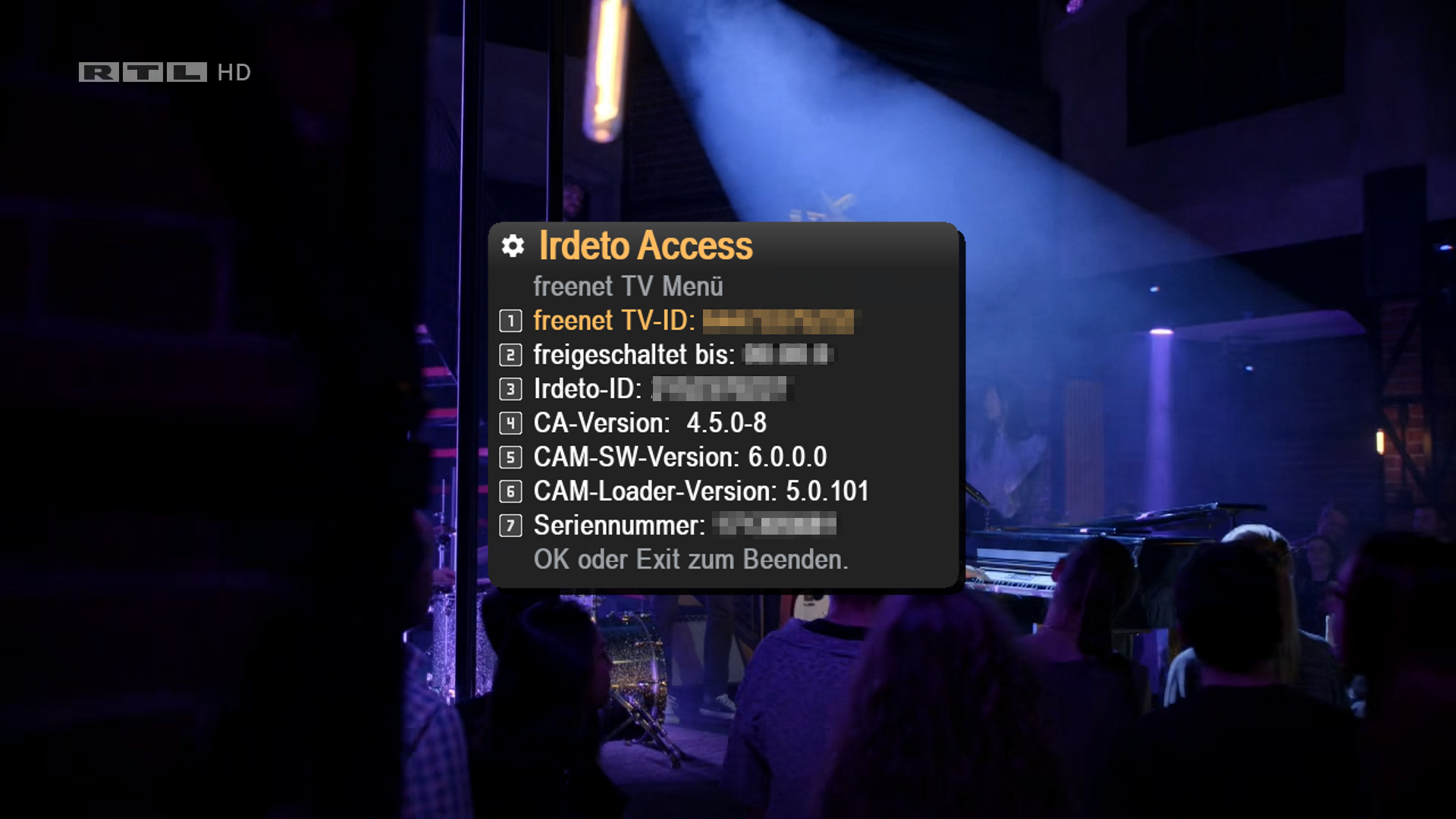

habe mir heute das Freenet TV Modul von meinen Nachbarn geborgt und im BPanther Image ein wenig getestet mit den bekannten 3 Dateien funzt über DVB-T2 auch das Modul mit den HD Sendern.
Update für DVB-T2 ist im GIT noch nicht erschienen keine Ahnung ob das mal von BPanther veröffentlicht würd ?
