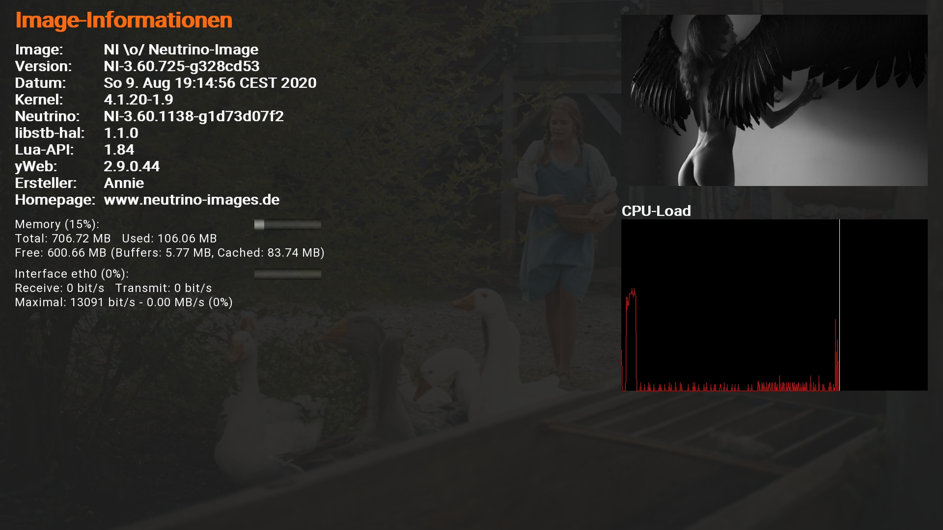

hmm, wenn ich mich recht erinnere, hattest du ja vorher längere Zeit kein neues Image geflasht gehabt, weisst du noch, welches Image den Bug noch nicht hatte???
Ciao
Ciao
- Beiträge: 3087
- Has thanked: 146 times
- Been thanked: 38 times
Re: Spitze
Ja natürlich weis ich welches diesen Bug nicht hat, das nutze ich ja in der zweiten Bank.
Ich hatte auch mal selbst eins compiliert (wegen Tunertreiber Änderungen) das lief auch. muss ich mal schauen ob ich das noch habe.
