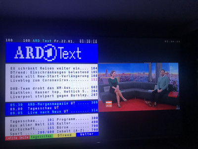

Als vermutlich einer der seltenen Videotext-Nutzer habe ich mal eine Frage zur Darstellung des TV-Bildes, das man rechts auswählen kann.
Im Gegensatz zu anderen Images (DDT/Tango u.a.) ist beim NI die Darstellung des 16:9 TV-Bildes vertikal gestreckt. Lässt sich da was dran drehen...?
"Schlankmacher" rechts beim NI
16:9 Bild rechts iO.
