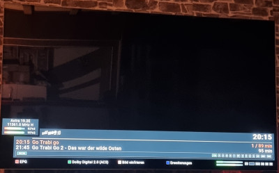

Wie gesagt, das OSD und alles sehe ich ja vom Neutrino...
Nur eben kein TV Bild
Hier siehst was ich meine
OSD und Infobar
OSD und Infobar
Re: Duo4k
Verfasst: So 2. Okt 2022, 20:39
von Don de Deckelwech
welches Image hast du drauf? Nimm mal ein älteres von vor mind 3 Wochen oder so, da hat sich was experimentelles getan, was da reingrätschen könnte.
Re: Duo4k
Verfasst: So 2. Okt 2022, 20:44
von crunkmaster
Don de Deckelwech hat geschrieben: ↑So 2. Okt 2022, 20:39 Hi,
Das neueste von heute!
Ja ok, das habe ich mir auch schon fast gedacht, dass es vll am Image liegen könnte.... ist beim Panther dann wohl auch so... alles klar ich werde morgen eins flashen von vor 3 Wochen.
