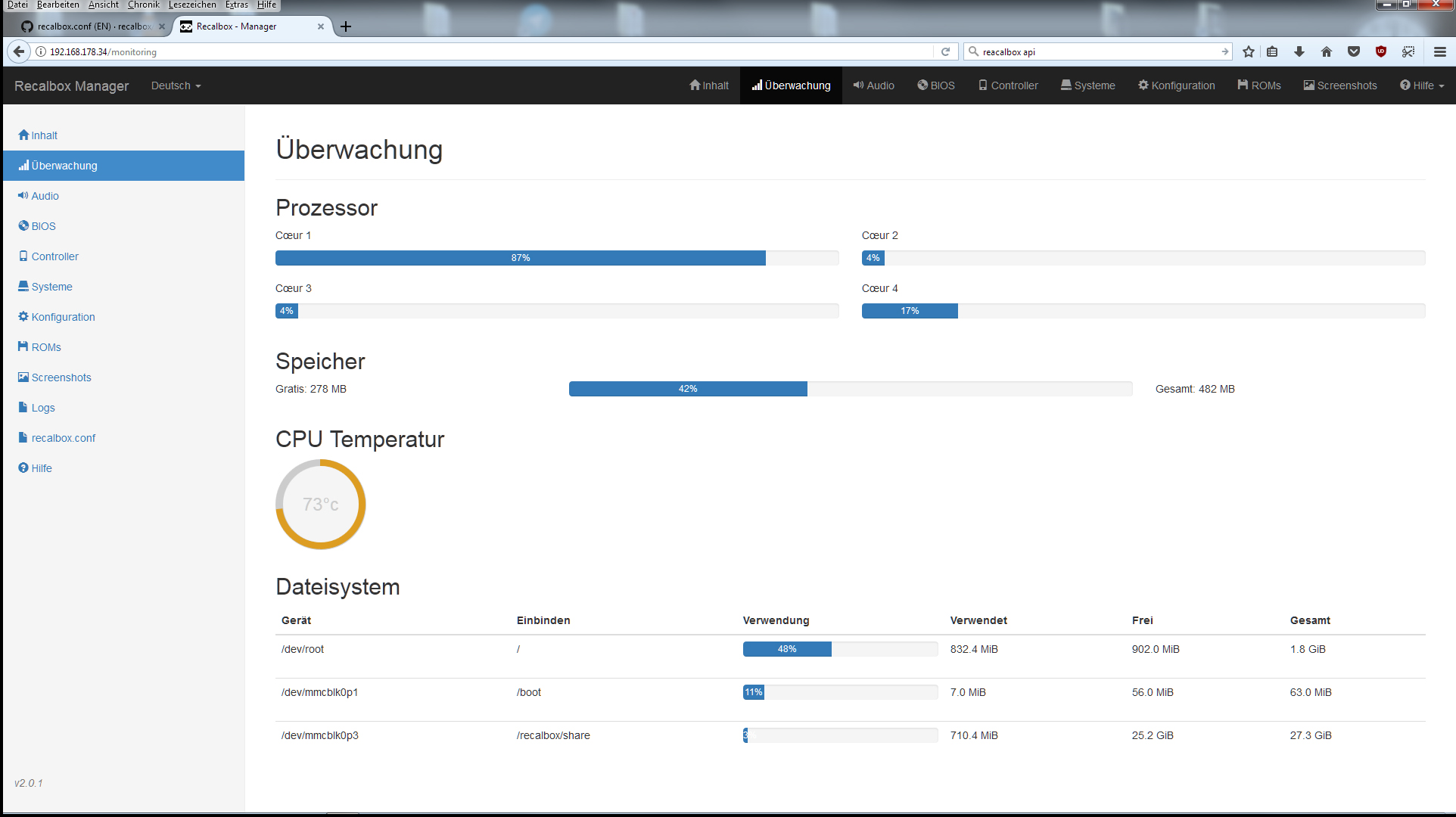

@devil
Einen Monitor habe ich nicht installiert.
Habe über das Recalbox-Webif geguckt.
siehe Screenshot...
siehe Screenshot...

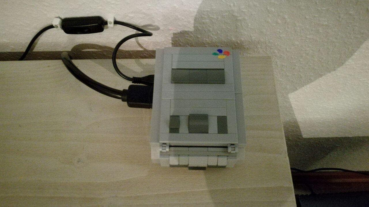

Mein Sohn hat jetzt ein aufklappbares Legokonsolengehäuse gebaut und wir haben ein paar Billigkühlkörper draufgeklebt.
Bei Temperaturen > 65 Grad wird jetzt aufgeklappt....
danach geht die Temperatur merklich runter und steigt auch bei N64-Spielen nicht mehr gr0ß über 60 Grad an.
Danke
Danke

Lego ist äußerst ungünstig, weil das quasi richtig isoliert. Hatte auch schon mal ein Lego Gehäuse gebaut. Aber da wurde der Raspi trotz luftungsöffnungen zu heiss drin.

Mit der Klappvorrichtung geht das gut.
Im Betrieb kann man die Klappe hochmachen und die Temperatur sinkt locker um 10 Grad.
Die Recalbox gibt bei zu hohen Temperaturen ein kleines Warnicon auf dem Display aus.
Sonst wäre mir das Ganze ja garnicht aufgefallen.
Im Zweifel können wir bei Gebrauch der Konsole ja auch grundsätzlich die Klappe hochmachen.
