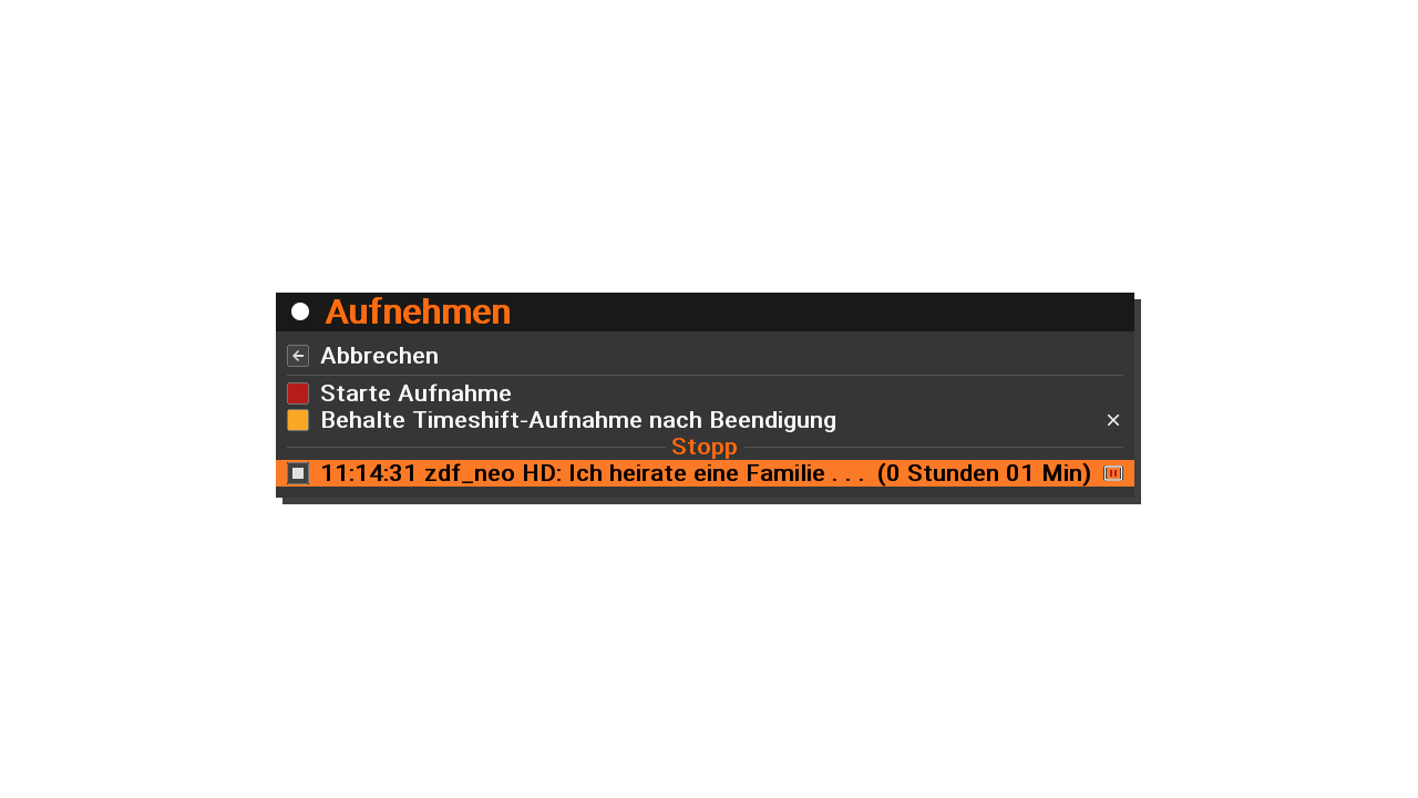

clueless
Beiträge: 163
Wohnort: Rhein Neckar
Re: Timestift 4k Box HD51
Beitrag von clueless »
Danke für die Rückinfo,
wenn ich nach dem Start von Timeshift erneut die Stopptaste drücke, kommt die gepostete Maske Aufnehmen.
Grüsse Clueless
beenden kannst du timeshift mit der stopp-taste...
hier erscheint dann dieses menue...
