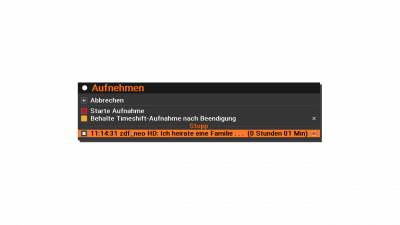

wenn ich nach dem Start von Timeshift erneut die Stopptaste drücke, kommt die gepostete Maske Aufnehmen.

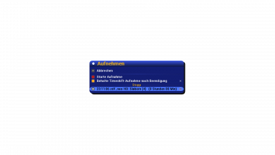

beenden kannst du timeshift mit der stopp-taste...
hier erscheint dann dieses menue...
