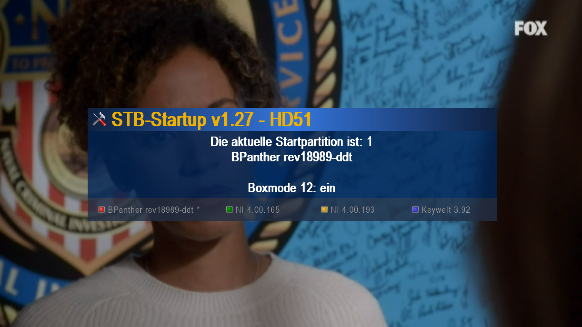

Ebenfalls , aber in der AX HD51 , gibt es im letzten Nightly .193 dabei ein Problem mit dem Multiboot , siehe screenshot dazu ...
Kann ich selber was ändern ? Habe aber in Part.1 das BP-Image ... siehe Foto

Man muß verstehen das verschiedene Partitionslayouts bei der HD51 und Kompatible bestehen.
Es gibt zwei verschiedene Multilayouts (3,8 und 3,7) und statische Layouts (3,5,7,9)
Enigma2 OATV, Neutrino Ni und Tango (aktuelle Images)
/dev/mmcblk0p3 -> /mnt/linuxrootfs1
/dev/mmcblk0p8 -> /mnt/linuxrootfs2, /mnt/linuxrootfs3, /mnt/linuxrootfs4 (Multilayout)
BPantherimage haben statisches Layout
/dev/mmcblk0p3
/dev/mmcblk0p5
/dev/mmcblk0p7
/dev/mmcblk0p9
Bei einer Mischung von Images, funktioniert deshalb die Umschaltung in eine andere Partition nicht.
Deshalb für sich entscheiden was man will, kompatible zu Anderen oder nicht.
Wenn man kompatible bleiben möchte, mit OATV, Tango oder Ni Image auf USB Stick und damit das Layout neu anlegen.
In Partition1 kann man dann immer noch ein Bpantherimage bzw. ddt-Image per ofgwrite flashen !

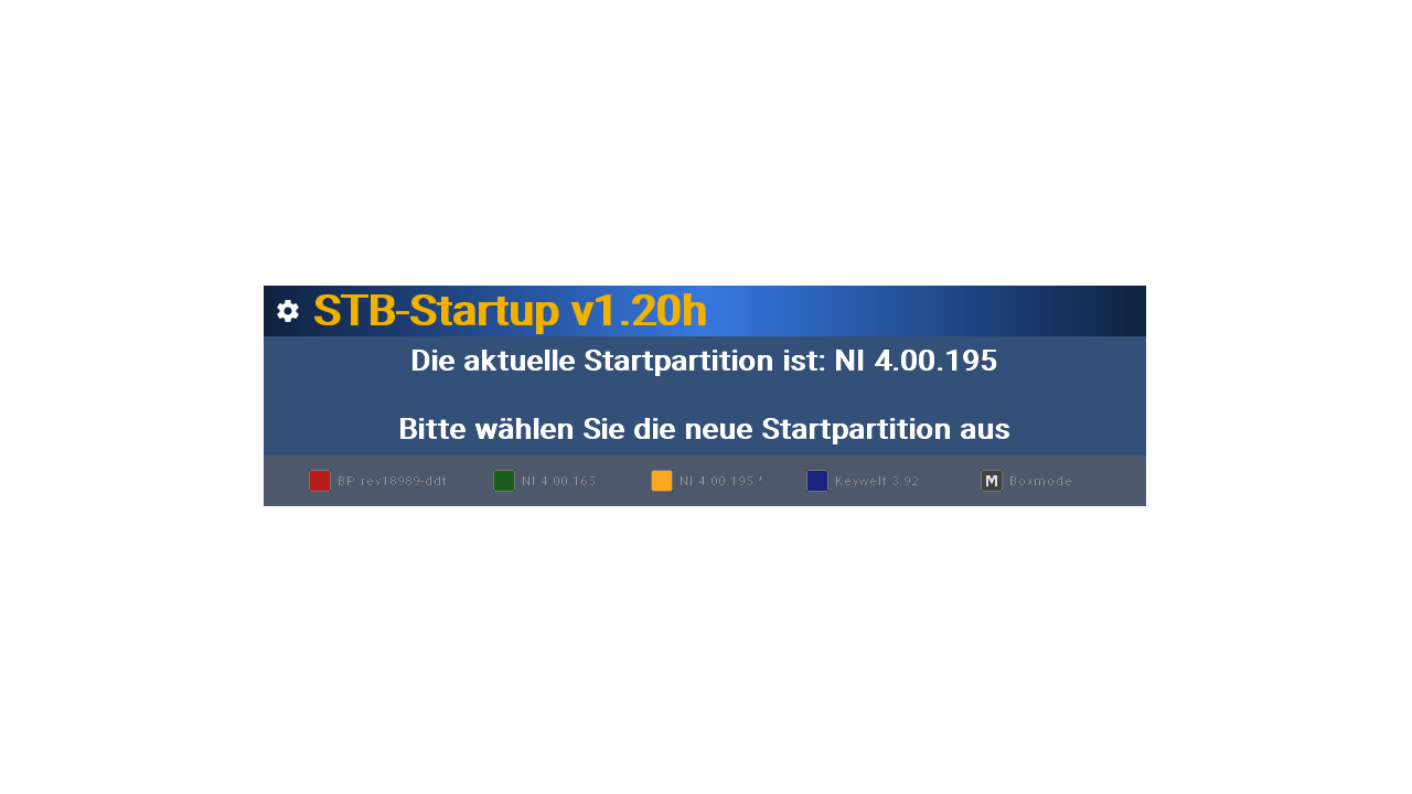

Re: multiboot funktioniert nicht
Danke vanhofen , hat super geklappt , hatte alles mögliche probiert ( Einstellungen auf Standardwerte , Werkseinstellungen und Reboot , anderes Nightly auf diese Partition , usw. )
nichts hat geholfen - immer Multiboot Error , bis heute mit dem neuen Nightly . Danke !
anbei Logs + screenshot
