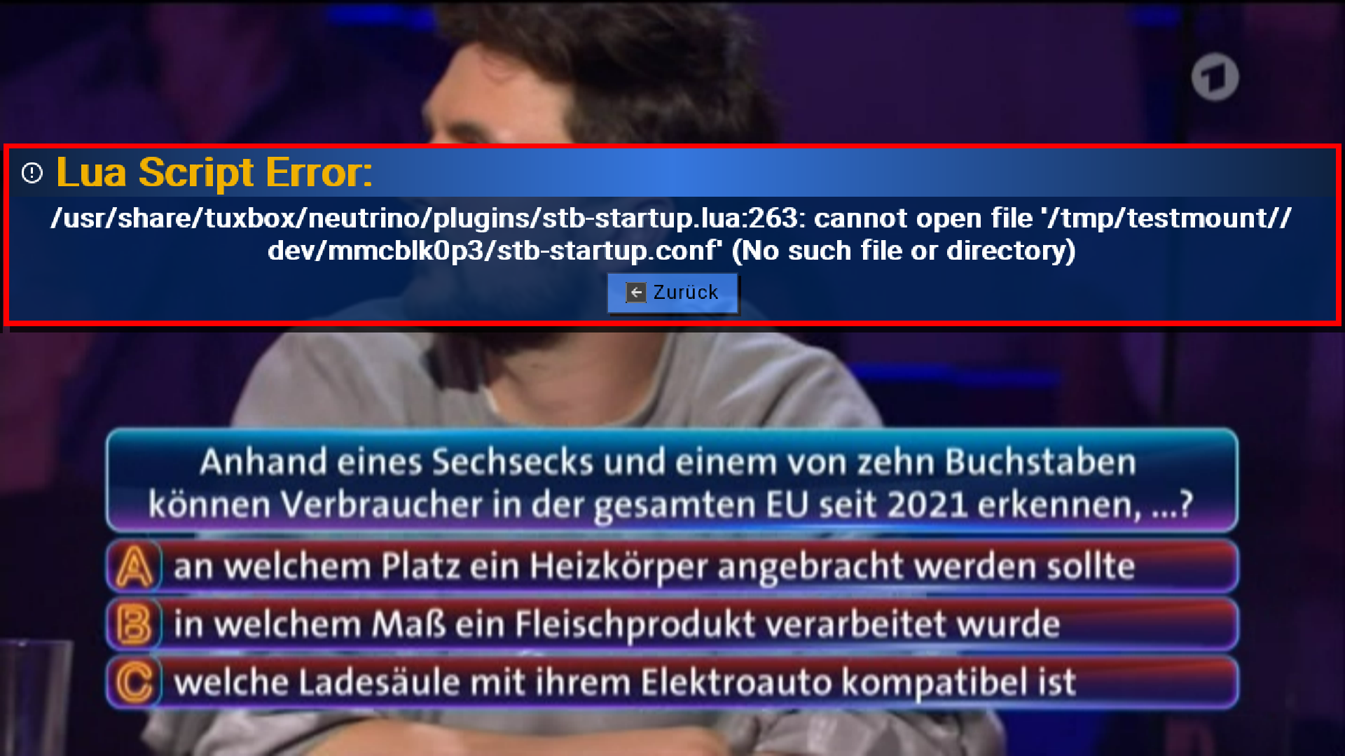

Ebenfalls , aber in der AX HD51 , gibt es im letzten Nightly .193 dabei ein Problem mit dem Multiboot , siehe screenshot dazu ...
Kann ich selber was ändern ? Habe aber in Part.1 das BP-Image ... siehe Foto

Bei mir ebenfalls auf der HD51; und auch noch mit der aktuellen Version ...195.
Somit ist neutrino nicht brauchbar und zum Testen ungeeignet.
Steige auf ein anderes Image um.

Re: multiboot funktioniert nicht
Das ist gelinde gesagt Blödsinn!
Da ich kein E2 verwende, habe ich auf meinen HD51's das "alte" Layout mit den 4 echten Partionen beibehalten. Ich kann die aktuellen Tango-Images sowie NI-Images anstandslos verwenden und mit Multiboot jede Partition erreichen. Nur beim NI musste ich seit kurzem eine andere stb-startup.lua verwenden, um den von @imi8mm dokumentierten Lua-Fehler zu vermeiden.
Ich verwende übrigens das Tango als "Standard-Image" mit geringen Änderungen in der fstab (Swap/Storage).
Ich hab hier extra mal die HD51 neu recovert, um vielleicht den Fehler von imi dann nachstellen zu können, aber ich kriege es nicht hin. Hier funktioniert unser stb-startup-Plugin wie es soll.
Danke vanhofen , hat super geklappt , hatte alles mögliche probiert  ( Einstellungen auf Standardwerte , Werkseinstellungen und Reboot , anderes Nightly auf diese Partition , usw. )
nichts hat geholfen - immer Multiboot Error , bis heute mit dem neuen Nightly . Danke !
anbei Logs + screenshot
