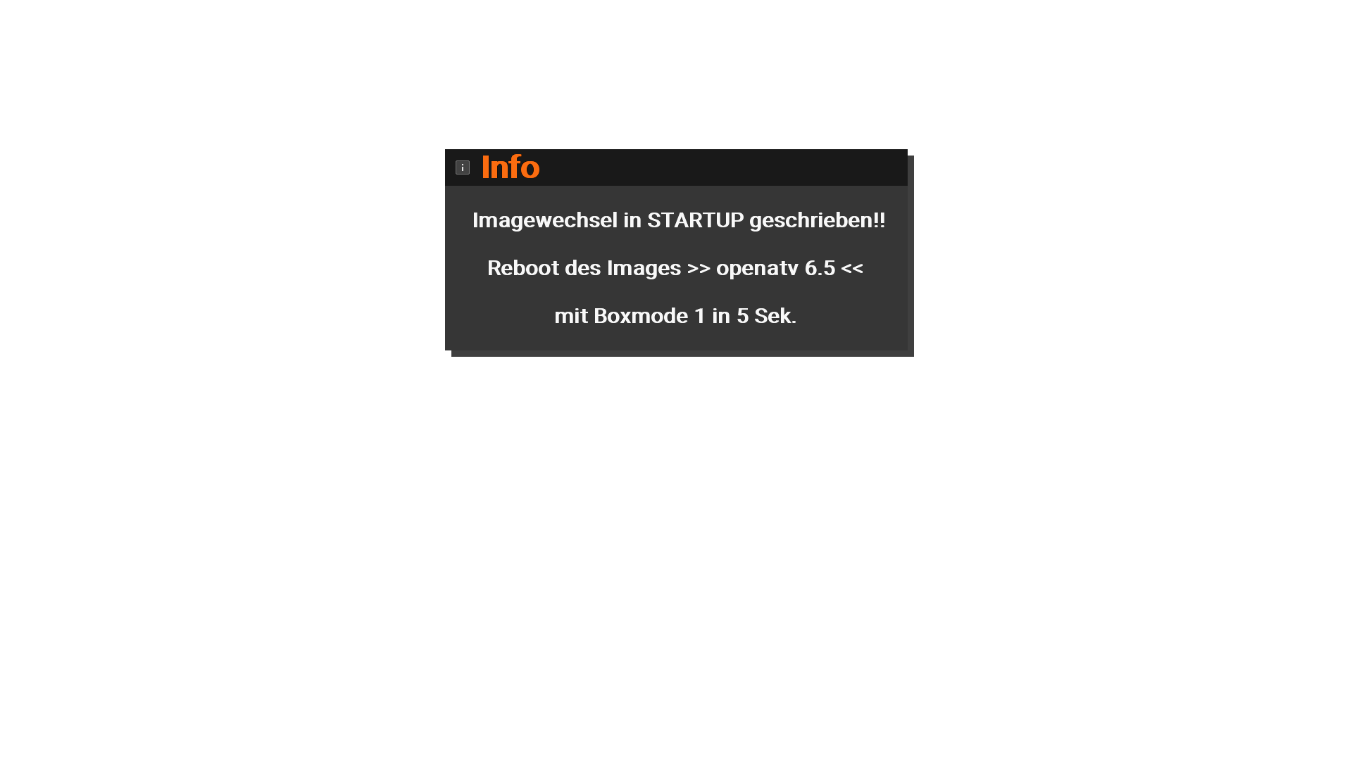

Ebenfalls , aber in der AX HD51 , gibt es im letzten Nightly .193 dabei ein Problem mit dem Multiboot , siehe screenshot dazu ...
Kann ich selber was ändern ? Habe aber in Part.1 das BP-Image ... siehe Foto

Danke vanhofen , hat super geklappt , hatte alles mögliche probiert ( Einstellungen auf Standardwerte , Werkseinstellungen und Reboot , anderes Nightly auf diese Partition , usw. )
nichts hat geholfen - immer Multiboot Error , bis heute mit dem neuen Nightly . Danke !
anbei Logs + screenshot
