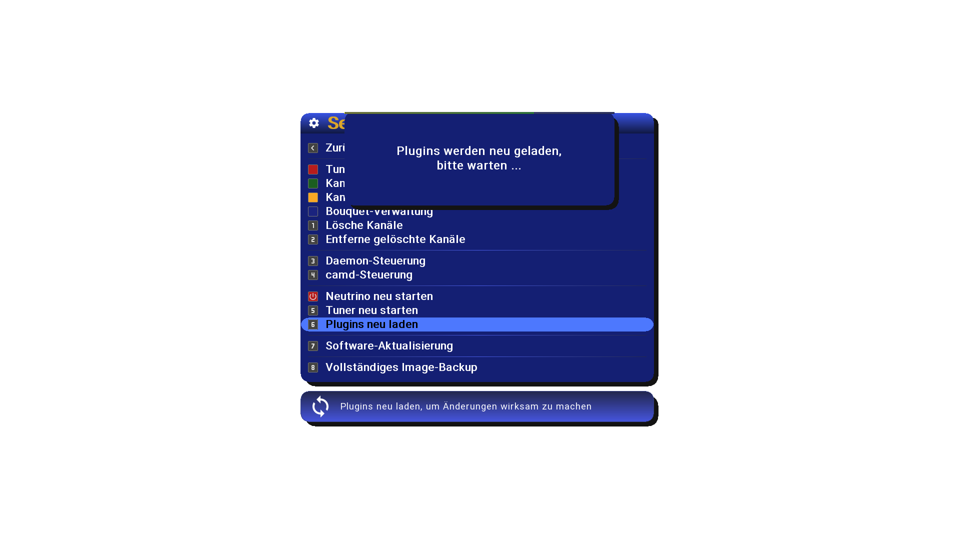

im aktuellem :NI:-nightly fällt auf, dass das popup beim reload der plugins anders aussieht.
das reloaden dauert auch etwas länger, sodass es problemlos möglich ist einen screenshot zu erstellen.
ist das ein bug oder so gewollt?

Das ist gewollt. Da ist eine Sekunde Delay drin, um die Meldung überhaupt lesen zu können.

ist mir auch heute aufgefallen,ist besser so.

auch mit dem heutigen nightly ist es hier noch so,
daß nach dem neuladen der plugins und ebenso nach einem camd-reset teile des info-popups stehen bleiben.
erst ein öffnen und schließen der senderliste löscht den bildschirminhalt wieder.

habe hier im aktuellen :NI:-nightly weiterhin das abgschnittene camd-reload-popup.....
und unabhängig davon neuerdings einen darstellungsfehler in der lua-wetter-app von @tischi.
hat dazu evtl. denn jemand eine idee für ein workaround?
danke im voraus
hier screenshots....
