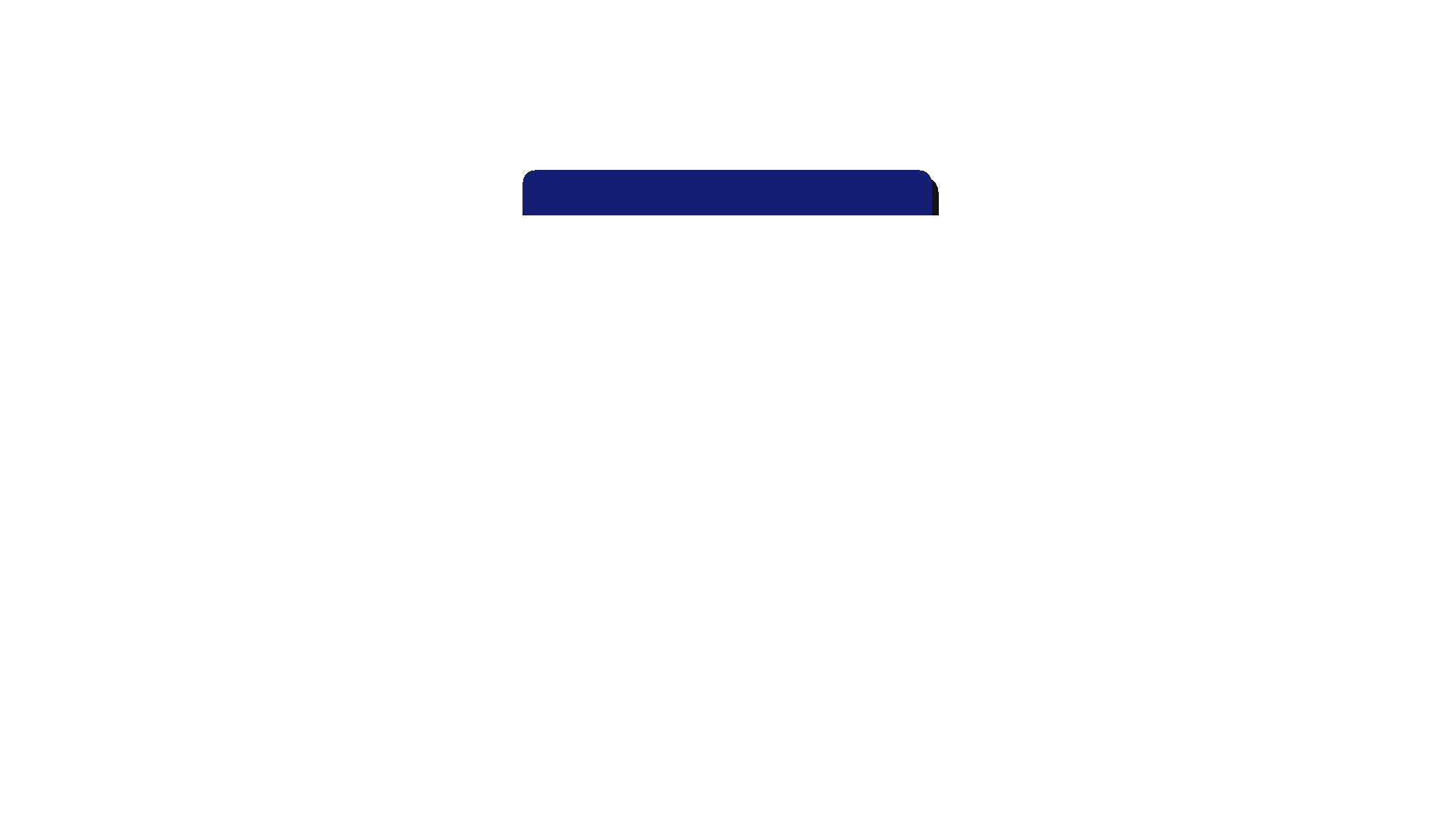

auch mit dem heutigen nightly ist es hier noch so,
daß nach dem neuladen der plugins und ebenso nach einem camd-reset teile des info-popups stehen bleiben.
erst ein öffnen und schließen der senderliste löscht den bildschirminhalt wieder.

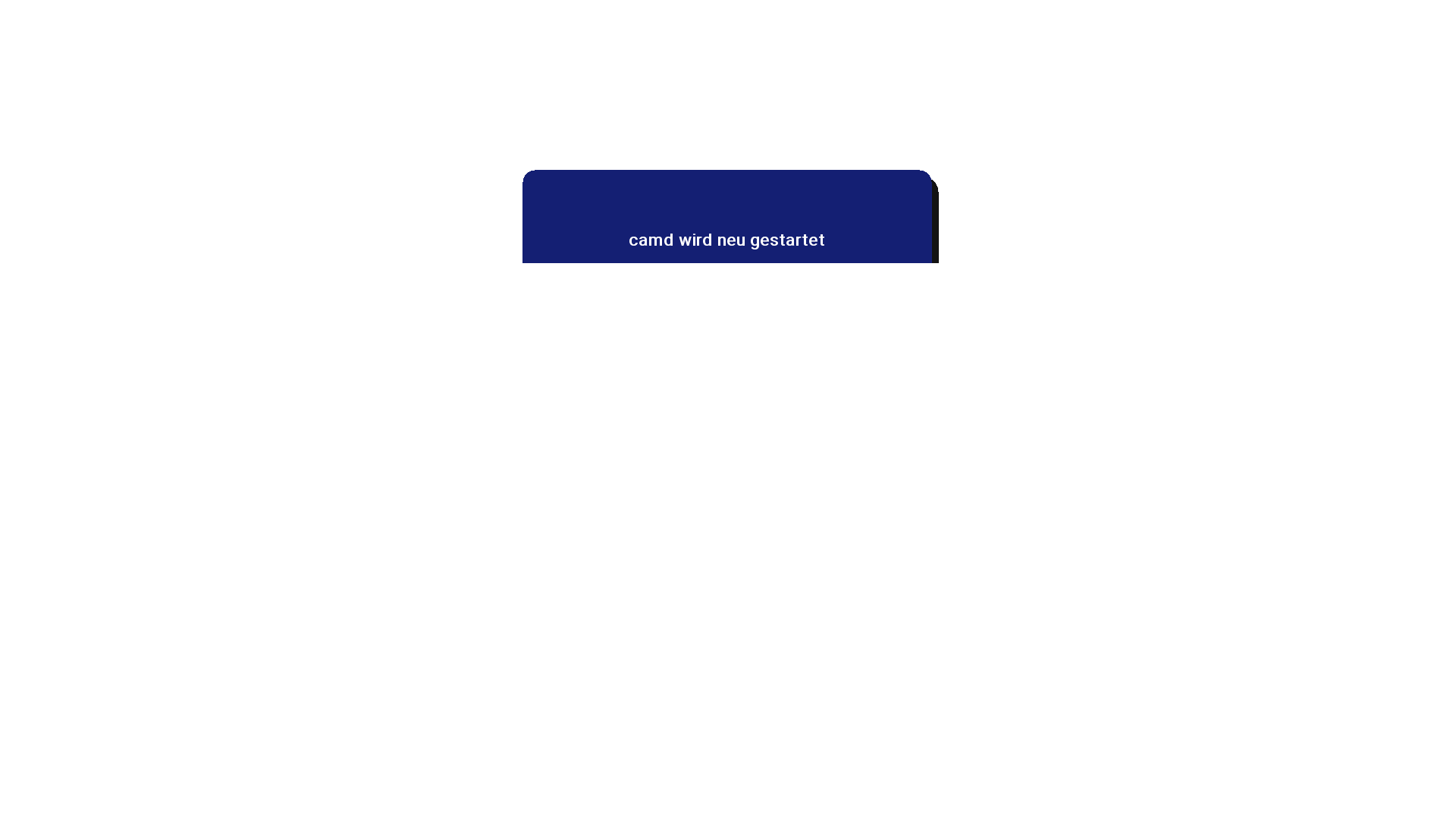

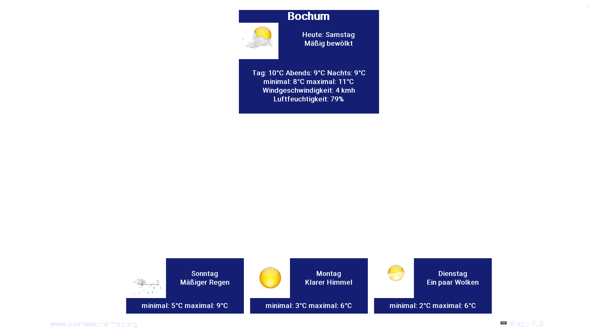

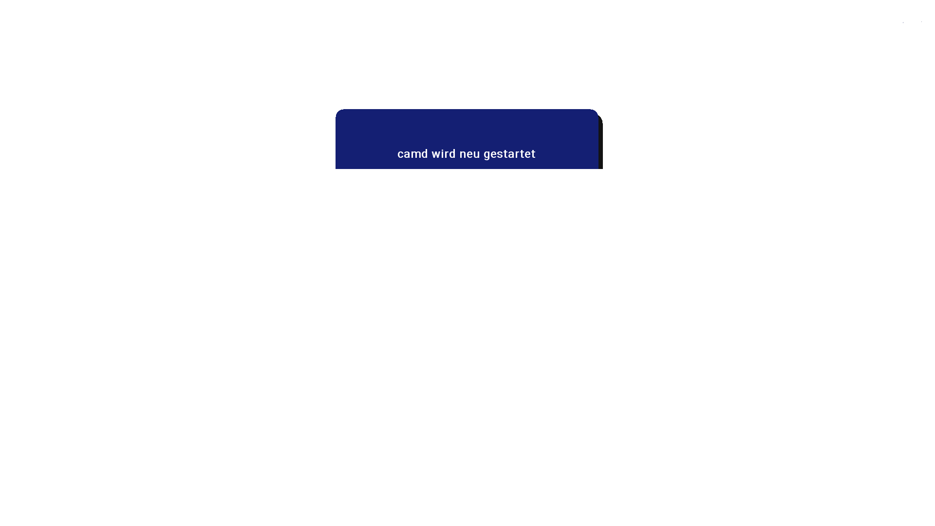

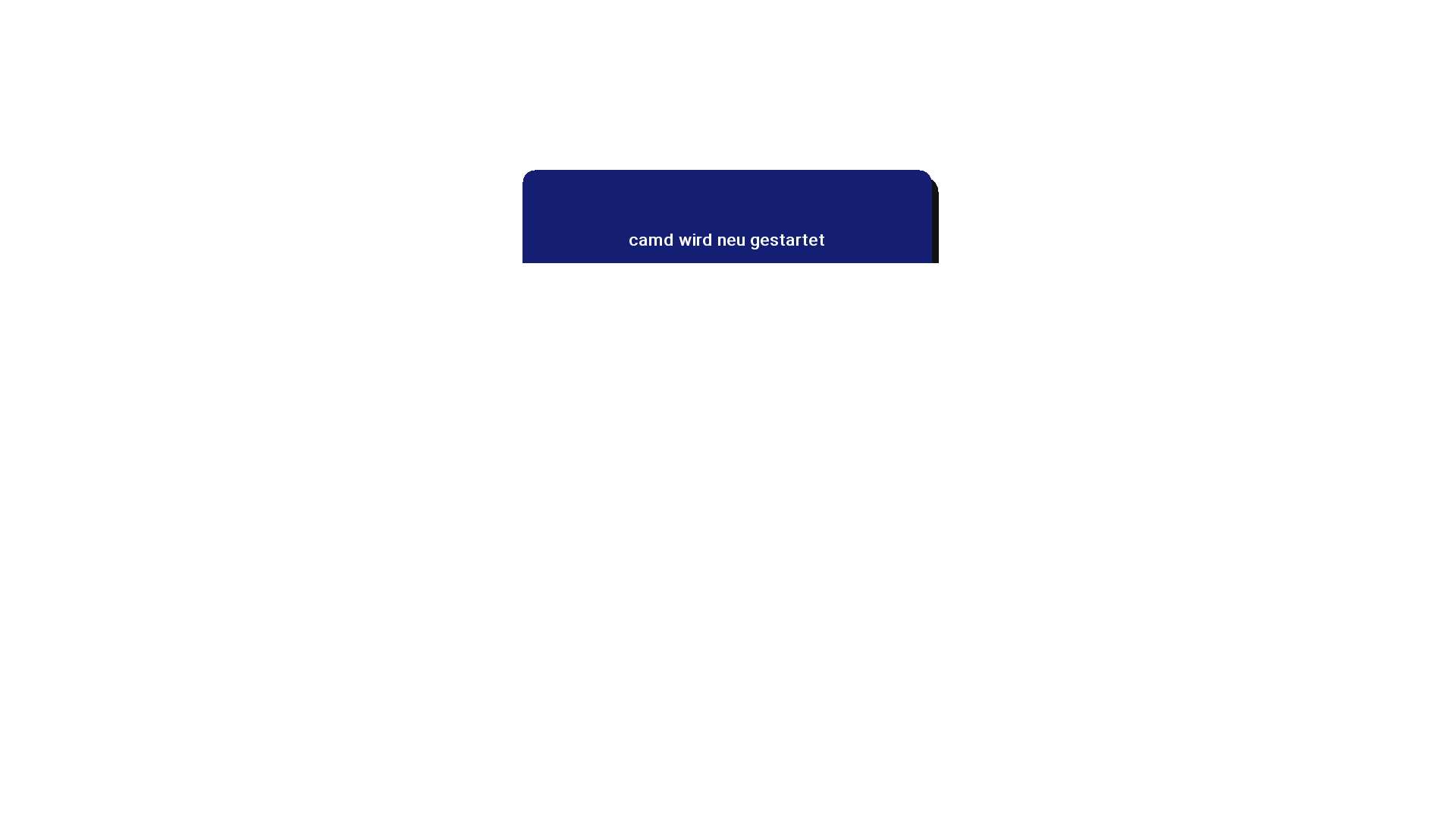

habe hier im aktuellen :NI:-nightly weiterhin das abgschnittene camd-reload-popup.....
und unabhängig davon neuerdings einen darstellungsfehler in der lua-wetter-app von @tischi.
hat dazu evtl. denn jemand eine idee für ein workaround?
danke im voraus
hier screenshots....

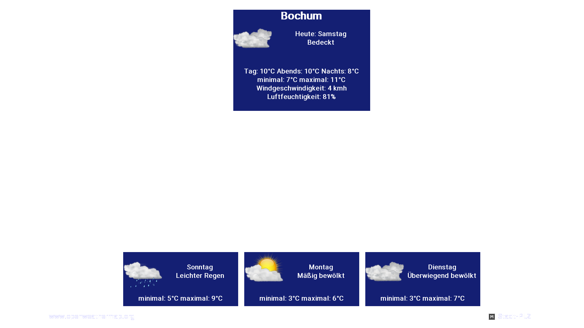

mit dem image vom 14.11 sah es noch richtig aus ....?!

nach den diversen thilo graf (dbt1) commits der letzten zeit und der anscheinend dadurch seit dem 15.11.2021 fehlerhaften wettericondarstellung (siehe screenshot weiter oben)
....habe ich letztere mit meinem gefährlichen halbwissen in der lua-wetter-app korrigieren können.
im anhang die revidierte datei....
