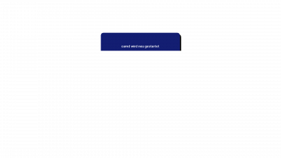

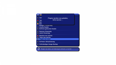

Aktuelles Nightly Änderung PopUp-Layout?
@team
im aktuellem :NI:-nightly fällt auf, dass das popup beim reload der plugins anders aussieht.
das reloaden dauert auch etwas länger, sodass es problemlos möglich ist einen screenshot zu erstellen.
ist das ein bug oder so gewollt?
Beiträge: 3091
Has thanked: 43 times
Been thanked: 74 times
Re: Aktuelles Nightly Änderung PopUp-Layout?
Das ist gewollt. Da ist eine Sekunde Delay drin, um die Meldung überhaupt lesen zu können.

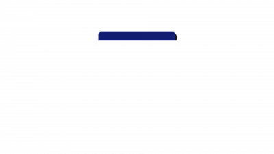

auch mit dem heutigen nightly ist es hier noch so,
daß nach dem neuladen der plugins und ebenso nach einem camd-reset teile des info-popups stehen bleiben.
erst ein öffnen und schließen der senderliste löscht den bildschirminhalt wieder.

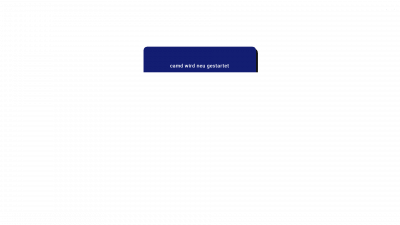

Beiträge: 1457
Has thanked: 39 times
@all

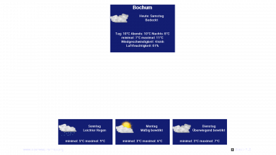

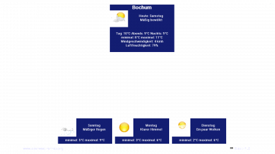

habe hier im aktuellen :NI:-nightly weiterhin das abgschnittene camd-reload-popup.....
und unabhängig davon neuerdings einen darstellungsfehler in der lua-wetter-app von @tischi.
hat dazu evtl. denn jemand eine idee für ein workaround?

Beiträge: 1457
mit dem image vom 14.11 sah es noch richtig aus ....?!
Beiträge: 1457
to all whom it may concern....
nach den diversen thilo graf (dbt1) commits der letzten zeit und der anscheinend dadurch seit dem 15.11.2021 fehlerhaften wettericondarstellung (siehe screenshot weiter oben)
....habe ich letztere mit meinem gefährlichen halbwissen in der lua-wetter-app korrigieren können.
im anhang die revidierte datei....
