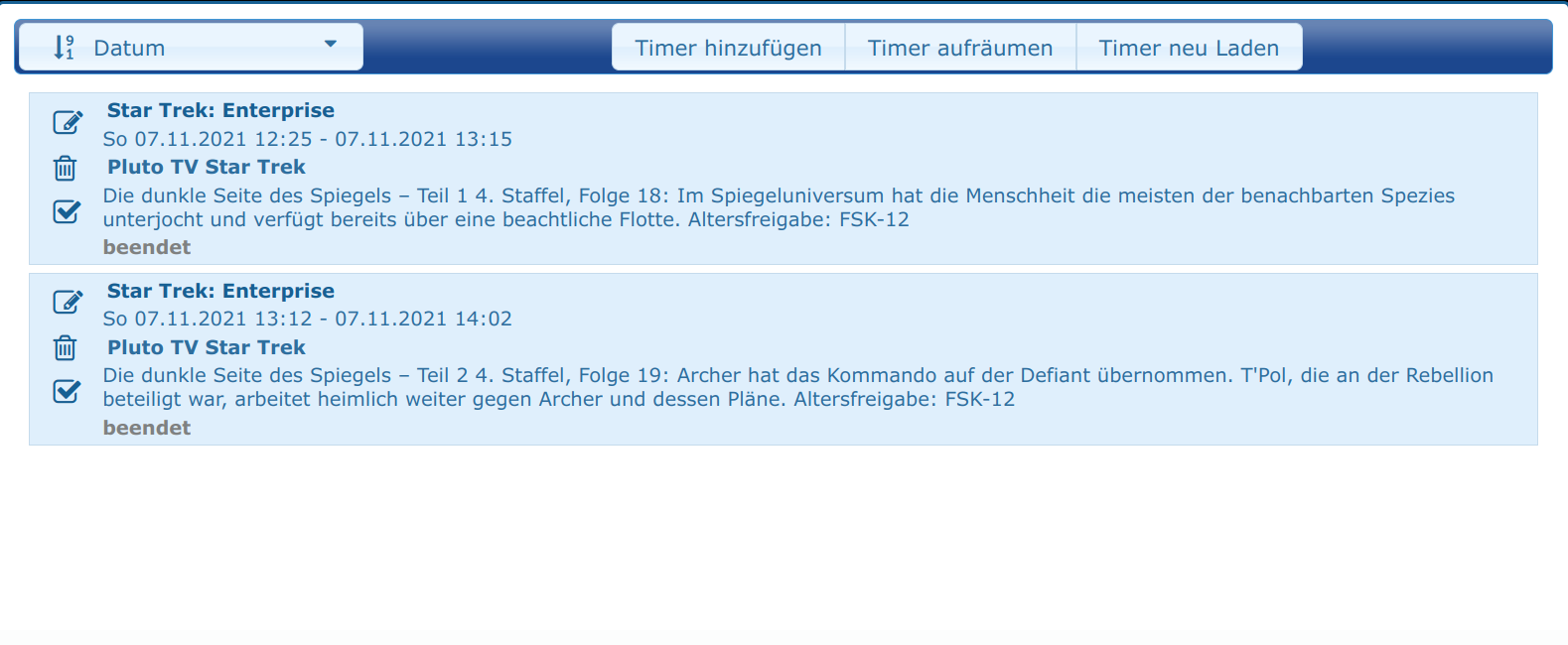

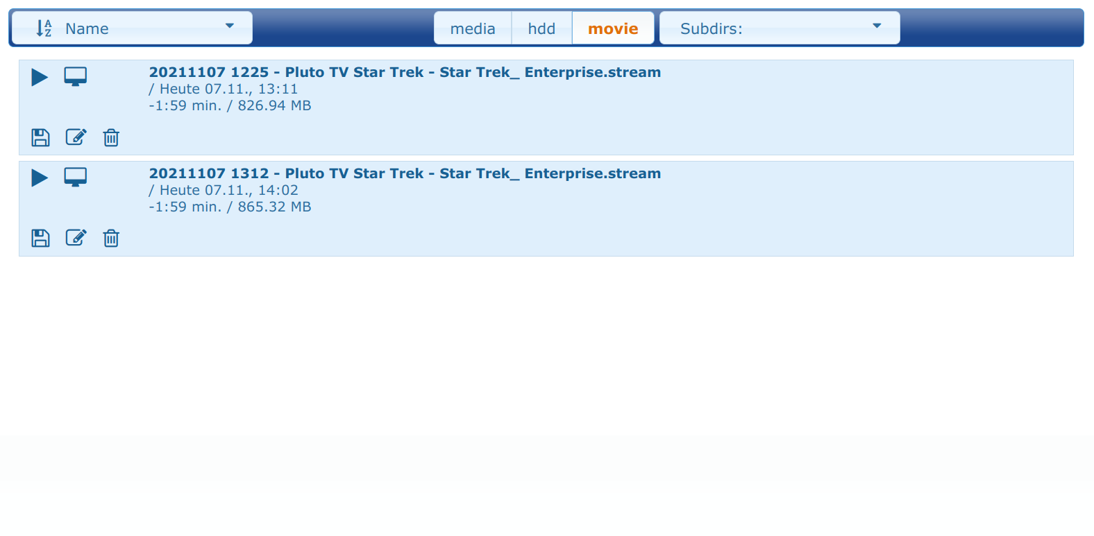

aufnahme bei pluto tv sieht so aus unter e2

VoD habe ich bei mir schon länger im Image, so daß ich einige Tests machen konnte. Bei VoD sind die Aufnahmen bisher immer OK. Die von den "Live-Streams" hingegen bedarfen schon wegen der falschen Zeitangaben einer kleinen Nachbearbeitung. Die schicke ich bei mir dann durch den TS-Doctor. Da bei VoD die Aufnahme nicht 1:1 erfolgt sondern schneller fertig ist (ist da wohl eher ein Download) läuft die Aufnahme angeblich weiter, aber man sieht an der Dateigröße, daß die sich nicht weiter verändert und man die Aufnahme dann abbrechen kann. Aus diesem Grund ist die Aufnahme statt in normaler Zeit auch in wenigen Minuten bereits erledigt. Man muß aber eben auch deswegen in der XML der Aufnahme die Zeit manuell korrigieren, da Neutrino die Aufnahmezeit (Downloadzeit) dort einträgt.
