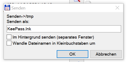

schau mal nach ob es bei Windows Commander 8.01 eine datei namens
wcx_ftp.ini
gibt / existiert oder lass nach dieser datei suchen ..
in dieser datei sollte folgendes stehen
[default]
LowercaseUpload=0
ist der wert eine 1 wird konvertiert
bei 0 bleiben die namen erhalten
https://www.ghisler.ch/wiki/index.php/Wcx_ftp.ini
und beim senden darf da kein haken unten sein ..
Box: AX-HD51 2xSX
wo ich das wissentlich nie umgestellt habe, auch jetzt keinen direkten Menüpunkt für "nur klein schreiben" sehe, hab ich das immer beim Neutrino vermutet, denn warum sollte ich sowas aktvieren (selbst wenn ich gefunden hätte) ?
Egal, in der wcx_ftp.ini im Windows XCommander Verzeichnis habe ich diesen Eintrag neu gesetzt = kein Effekt, bei mir gibt es im Windows-Verzeichnis aber auch eine wcx_ftp.ini und dort den vorhandenen Eintrag wie von Jokel beschrieben von 1 auf 0 gesetzt, damit passt es wieder.

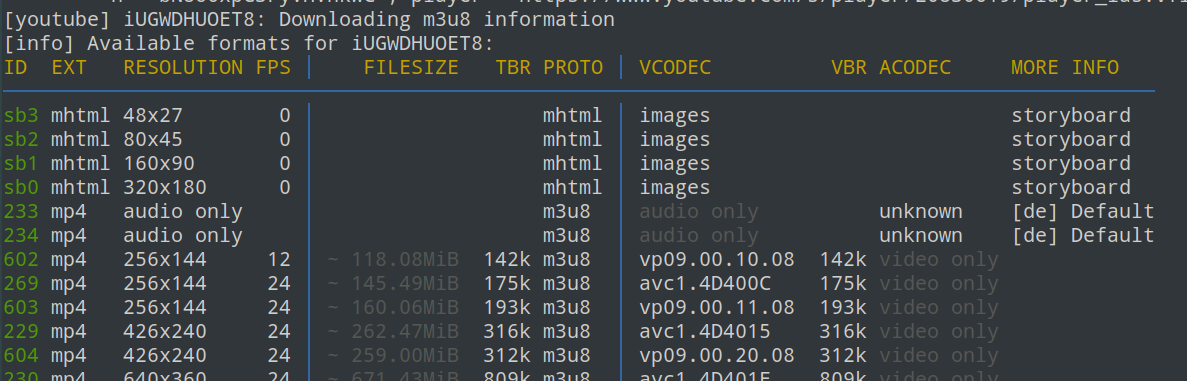

wollte mir heute via rss plugin eine folge von cc2tv ansehen ..
leider musste ich feststellen das alle youtube videos ohne ton sind.

hiermal was zum testen ..
{ name = "CC2 TV",   exec = "https://www.youtube.com/feeds/videos.xml?user=computerclubzwei", submenu="Youtube", addon="yt" },
habe es aber herausgefunden das yt-dlp die audiostreams nicht richtig erkennt ..
aber das hat geholfen .. damit gibt es auch wieder töne :wink:
Beiträge: 3083
Has thanked: 69 times
Been thanked: 209 times
hab's mal schnell rausgesucht .. diese zeile ..
https://github.com/neutrino-images/ni-n ... rl.lua#L58
ändern in ..
local audio = urls[140] or urls[234] or urls[251] or urls[250] or urls[249]
wie man sieht gibt es nur mit 233 u. 234 wieder was zum hören .. also bitte ändern.

wie ich feststellen musste lag es wohl an yt-dlp .. ich habe vorhin mal ein image erstellt
mit der yt-dlp version 2025.3.27 damit werden wieder alle audio's gelistet auch die 140 .. aber die 234
kann nicht schaden da die als default meist immer gelistet wird.
hier der vergleich ..
