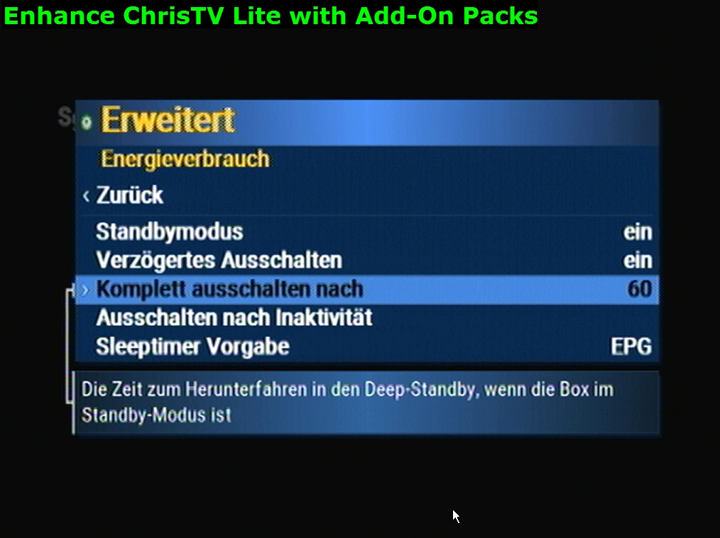

Hier einmal der Screen zu den Einstellungen.

von mirz » Fr 2. Sep 2016, 14:38
logorama hat geschrieben:
Gibt es keine andere Möglichkeit?
mit putty oder console via telnet einloggen und dann
einegben
Anschließend das ausführen, was du tun willst.
Ein Hinweis noch zu den Einstellungen
Du solltest besser den symlink des Sticks benutzen, statt sda1.
Wenn noch andere USB Geräte angeschlossen sind, dann muss sda1 nicht zwangsläufig der gewünschte Stick sein.

von Germar » Sa 3. Sep 2016, 14:32
Hallo , habe nun endlich den Umstieg auf NI gemacht.
Ich bin mit dem Image sehr zufrieden. Läuft stabil macht keine Schwierigkeiten.
Ich habe aber eine Frage. Ich hatte meine zweite Coolstream Box im Schlafzimmer nach einer gewissen Zeit von inaktivität ausschalten lassen.
Ich finde aber nicht mehr wo ? Den Sleeptimer muß ich immer wieder neu einstellen, das er nach einer Zeit ausschaltet. Das vergesse ich immer und die Box läuft ewig. Der Ferseher schaltet bei mir dan automatisch dan ab, wenn er kein Signal empfängt.
Gab es nicht eine Funktion das die Coolstrem z.Bsp. immer nach einer Stunde ausschaltet ?

von imi8mm » Sa 3. Sep 2016, 15:08
Hallo , mit Ausschalten nach einer Stunde über Einstellungen/Erweiterte Einst./Energieverbrauch/Komplett ausschalten nach und Okay mit 60 ... siehe Bild
hoffe es hilft weiter

von Germar » Mo 5. Sep 2016, 10:10
Danke imi8mm,
genau dass habe ich gesucht.
Ich schlafe oft ein und der TV läuft unnötig lang.
