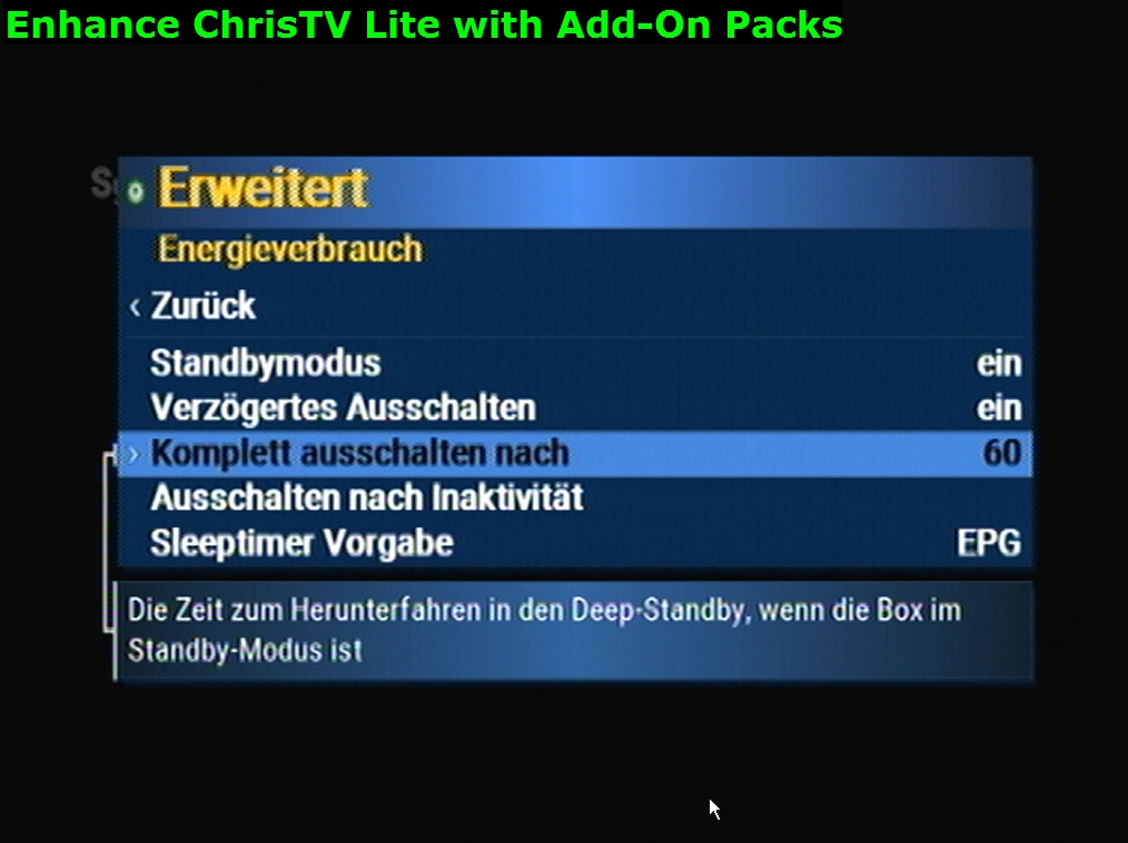

Re: NI-Image 3.1 Betatest (Nevis)
Beitrag von logorama »
Da ist leider nur die Methode mit dem Nullmodemkabel beschrieben. Gibt es keine andere Möglichkeit?
Hier einmal der Screen zu den Einstellungen.

Ich habe aber eine Frage. Ich hatte meine zweite Coolstream Box im Schlafzimmer nach einer gewissen Zeit von inaktivität ausschalten lassen.
Ich finde aber nicht mehr wo ? Den Sleeptimer muß ich immer wieder neu einstellen, das er nach einer Zeit ausschaltet. Das vergesse ich immer und die Box läuft ewig. Der Ferseher schaltet bei mir dan automatisch dan ab, wenn er kein Signal empfängt.
Gab es nicht eine Funktion das die Coolstrem z.Bsp. immer nach einer Stunde ausschaltet ?
Vielen Dank für die tolle Arbeit
Hallo , mit Ausschalten nach einer Stunde über Einstellungen/Erweiterte Einst./Energieverbrauch/Komplett ausschalten nach und Okay mit 60 ... siehe Bild
hoffe es hilft weiter :)
Germar
Beiträge: 3
Registriert: Sa 14. Mai 2016, 20:12
Box: 3 x SAT Coolstream ,NI-Image 3.1
Beitrag von Germar »
Danke imi8mm,
genau dass habe ich gesucht.
Ich schlafe oft ein und der TV läuft unnötig lang.
Germar
