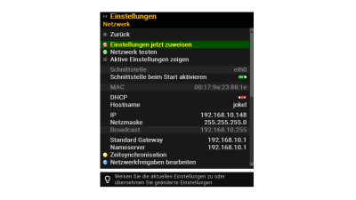

Re: Komme mit einem Image 4.20 für eine Neo2 und einer WLAN- Bridge nicht ins Internet
r-u.buetow@gmx.de hat geschrieben: ↑Mo 13. Jan 2025, 13:16 Die WLAN Brücke ist von tp-link Modell "TL-WA801N".
Habe die Brücke mit dem WLAN-Router über WLAN verbunden.
Wenn ich an die Brücke meinen PC anstöppsle, komme ich mit dem PC problemlos ins Internet.
Das macht mich ein bisschen ratlos.
Ich habe in der Netzwerkmaske des Neutrino-Image folgende IP-Adressen eingegeben:
IP: 192.168.179.22
Netzmaske: 255.255.255.0
Broadcast (kommt automatisch
und ist nicht editierbar): 192.168.179.255
Standard Gateway: 192.168.179.22
Nameserver: 192.168.179.22
Mach mal ins Feld vom Gateway und Nameserver die IP-Adresse Deines Routers, vermutlich die .1 rein. Da darf nicht die Adresse Deiner Neo stehen!
Standard Gateway: 192.168.179.1
Nameserver: 192.168.179.1
- Beiträge: 2696
- Has thanked: 36 times
- Been thanked: 110 times

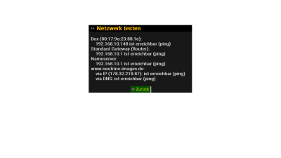

genau und dann sollte es so aussehen ..
wichtig ist der punkt .. jetzt zuweisen
wobei ich davon ausgehe das bei dir dhcp ausgeschaltet ist ..
den bei eingeschalteten dhcp .. wäre das nicht passiert .. sollte dann alles automatisch zugewiesen werden
aber et is wie et is .. alles gute .. wird schon werden
habe das mal eben getestet .. alles schick
bitte prüfe nochmal die konfiguration deiner wlan brücke ..

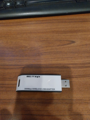

Die haben mal gut funktioniert, nur ist seit "ewigkeiten" da ein Bug in der Software der nicht korrigiert wurde.
Ich hatte das mal zum laufen bekommen, dann ging aber kein LAN mehr.
Die Anzeige vom Ping bedeutet nicht das es mit WLAN funktioniert, wenn LAN noch angesteckt ist!

Habe einen WLAN-Stick in die USB-Buchse gesteckt und neu gebootet.
Der Netzwerk Test danach hat nicht geklappt.
Daraufhin habe ich wieder die WLAN-Brücke angeschlossen (WLAN-Stick entfernt) und mit"DHCP eingeschaltet" wieder neu gebootet.
Habe als Standard Gateway die Adresse 192.168.179.1 Dies ist auch die Nameserver Adresse.
Komme jetzt auch in die Neutrino Mediathek.
Nochmal Danke
