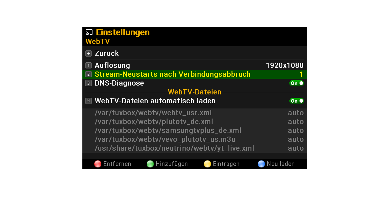

@dbt .. @vanhofen ..
ja jetzt kann ich durch zappen .. so muss das sein .. danke :wink:
hier das .log .. da sieht man das schön .. das es wirkt.
webtv_setconsole.log
(22.36 KiB) 15-mal heruntergeladen

nachtrag .. der einzige fall wo noch "kanal nicht verfügbar" kommt ist ..
wenn der player eine url bekommt, der diese abruft bzw. wiedergeben will .. sagt die gegenstelle bzw. der server ..
{"FF_ERROR":{"msg":"Connection reset by peer","code":-104}}
ist meist kein problem man muss nur kurz hin u. herschalten .. aber dann ist es eindeutig ..
wer oder was "kanal nicht verfügbar" verursacht hat.
ps .. schön wäre wenn der player nochmal versuchen würde neu zu connecten ..in dem fall ..
wie es beim streaming abbruch ist.

wenn der player eine url streamt und dieser unterbrochen wird versucht der player ..
je nach einstellung .. ist bei mir 10x den stream wieder aufzubauen ..
wenn aber der player ein "Connection reset by peer" bekommt .. dann nutzt auch nicht 10x reconnect ..
dann muss der player bei "Connection reset by peer" den letzten webtv eintrag neu ausführen ..
dies baut den stream kpl. neu auf .. und dazu müsste es was geben wie stream-neustart z.b. 1-3x
in den webtv einstellungen.
wenn der player abbricht wegen "Connection reset by peer" kommt meist "kanal nicht verfügbar" ..
da hilft auch kein reconnect den der player versucht .. die token des streams sind dann unbrauchbar.
in dem fall da es kein stream-neustart gibt .. muss ich kurz hin u. herschalten und bild bzw. der stream nach dem neuaufbau dessen wieder läuft ..
"Connection reset by peer" ist meist wenn der server probleme hat ..
und da hilft nur ein neustart des senders und das könnte man automatisieren.

@dbt .. hier ein log mit "{"log":"Frame read error: 'Connection reset by peer'"}" da kann man sehen das ..
der stream ohne das ich hin u. herschalten musste neu connected hat :grin:
somit kann ich die einstellung eof von 10 auf 3 reduzieren, da deine neuerung voll greift ..
und genau so sollte es sein .. tolle arbeit und danke für die schnelle umsetzung.
(8.6 KiB) 2-mal heruntergeladen
