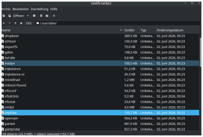

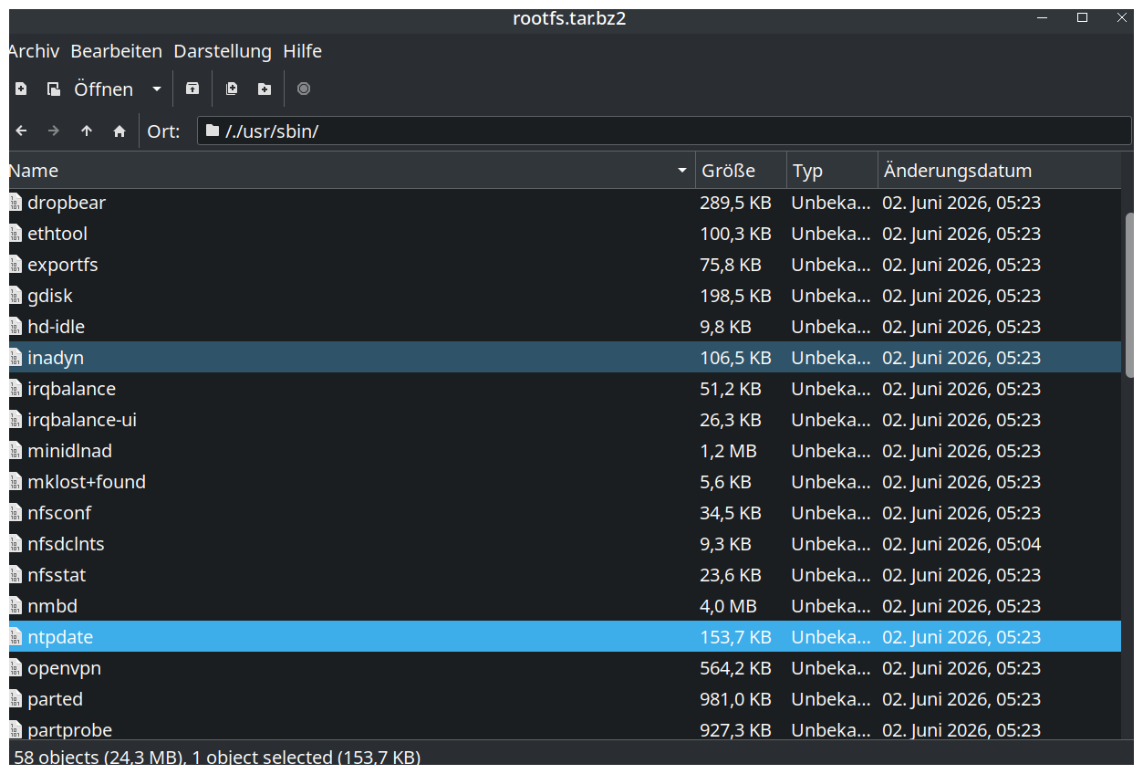

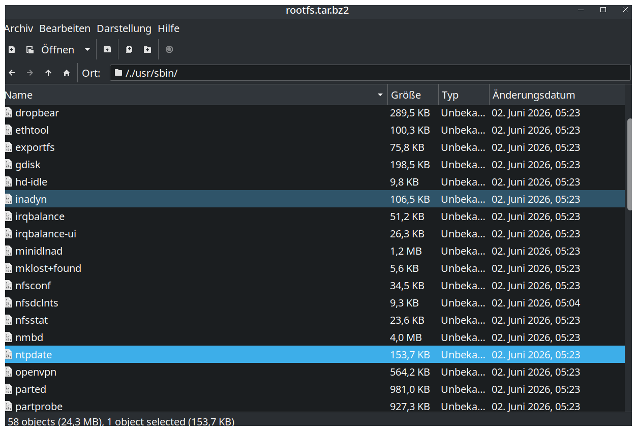

Beiträge: 3045
Has thanked: 64 times
Been thanked: 207 times
nachtrag .. im nightly ist es drin .. ich habe es mir rüberkopiert :wink: ..
schon besser .. :wink:
ShowText '18:08'
 2 Jun 18:08:11 ntpdate[3766]: adjust time server 78.47.135.63 offset -0.003433 sec
2026-06-02 18:08:11.846 [sectionsd] timeThread: Time set via NTP, going to sleep for 1800 seconds.
ShowText '18:08'
