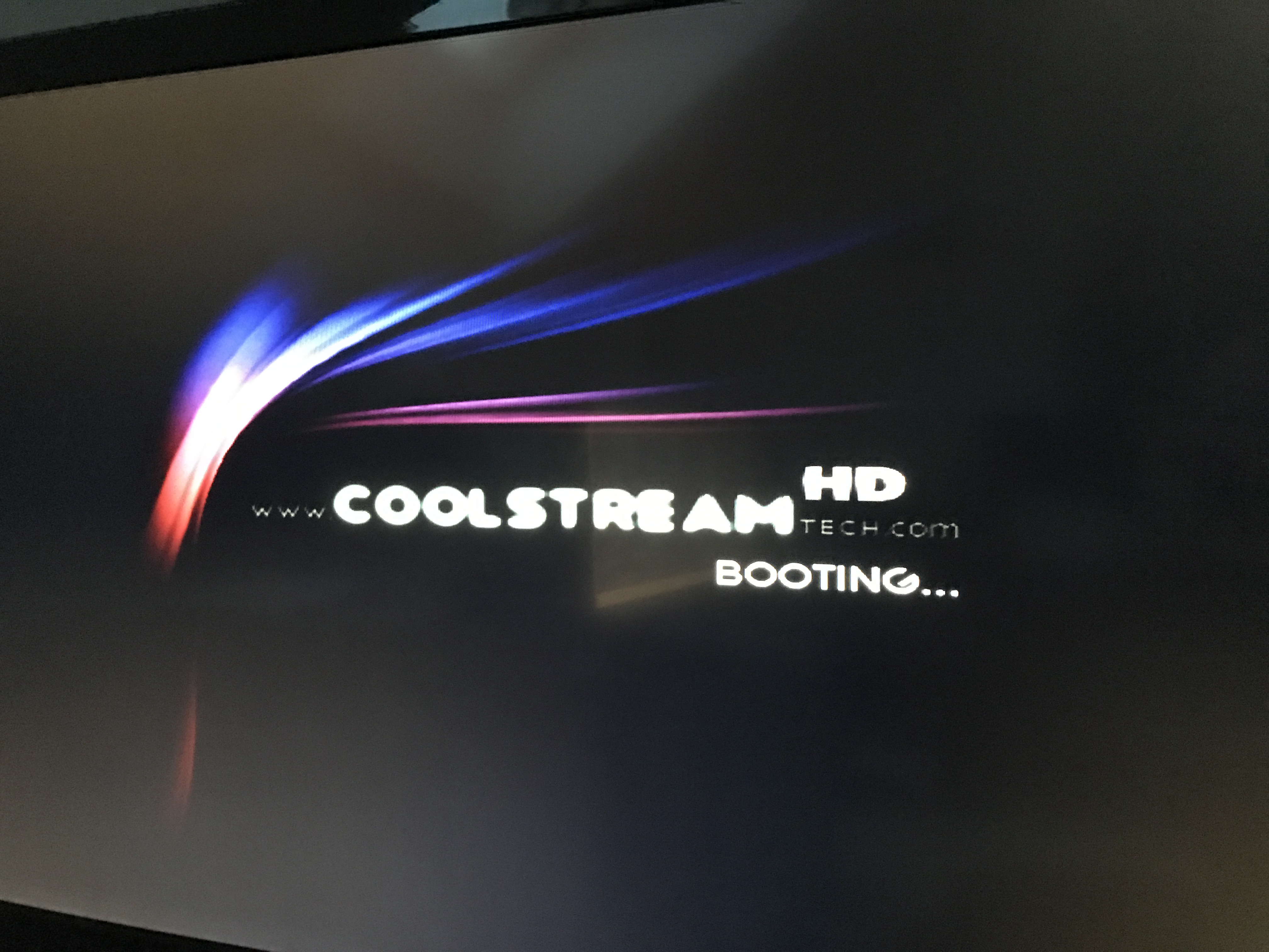

Re: ZEE startet nicht nach Update auf release vom 27.1.2017
Hmmm...das ist seltsam. Und übrigens, sobald ich den HDMI Stecker einstecke, hält der Zeichenwasserfall auf...sobald ich es wieder ziehe geht es fröhlich weiter. Als ich HDMI drin hatte, habe ich kurz auf den Bildschirm geschaut, da ist weiterhin nur das angehängte Bild.

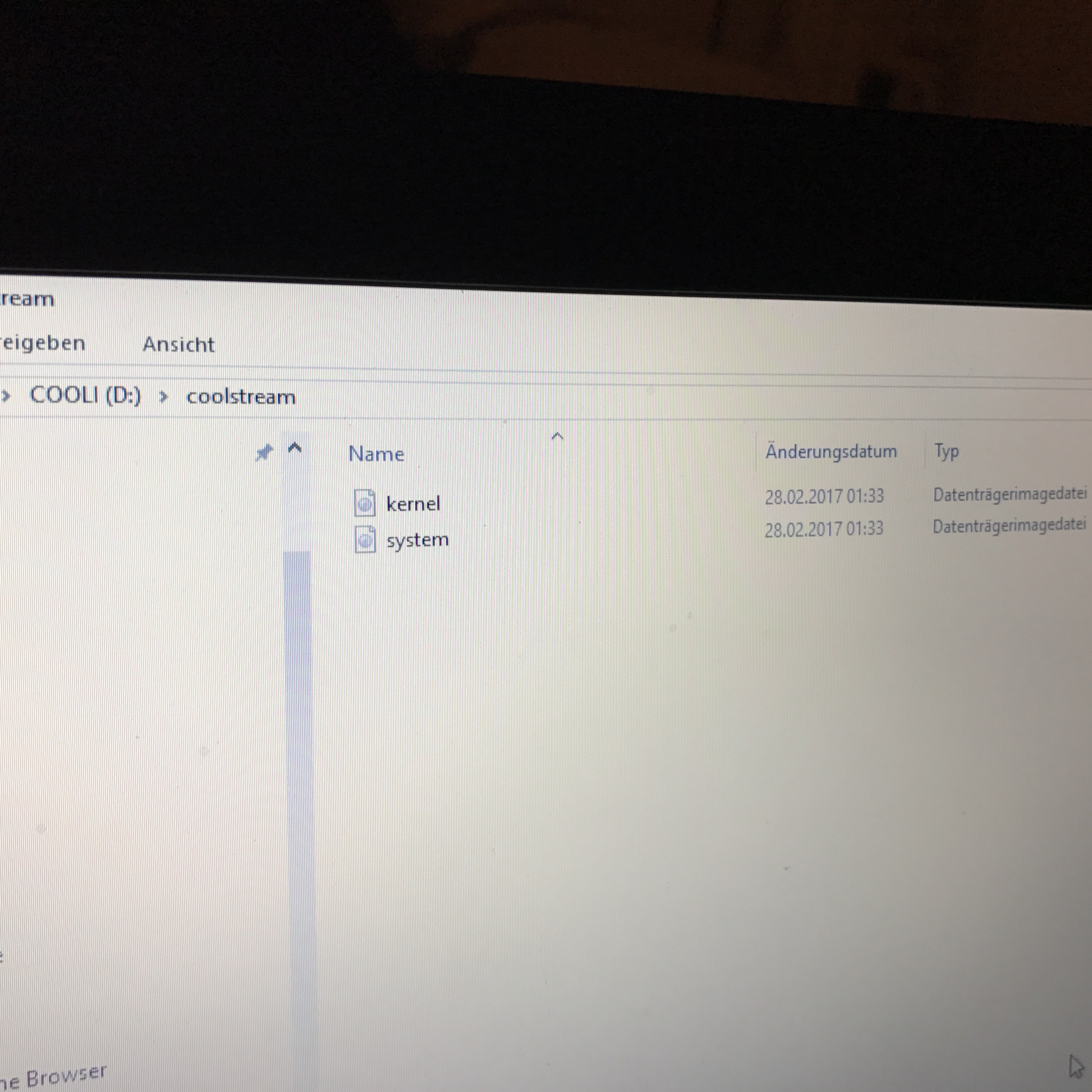

@ncsf:
die Dateiendungen sehen nur im Windows so aus, da die Erweiterungen ausgeblendet waren (habe inzwischen eingeblendet). Ich arbeit aber eher mit Total Commander und da sehen sie so aus wie im Bild.
Auch im Bild kannst Du leider sehen warum als einziges Tool den Create Mini nicht ausprobiert habe. Und zwar weil es keine der 7 Sticks erkannt hat, kann also nix damit formatieren. Wie man sehen kann ist der Stick vom Rechner erkannt, nicht aber von Create Mini. Alle anderen Tools die ich aus den Blogs zusammengefischt habe, erkannten alle Sticks und konnte sie auch richtig formatieren.
Keine Ahnung warum das so ist...
