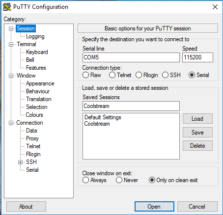

Re: ZEE startet nicht nach Update auf release vom 27.1.2017

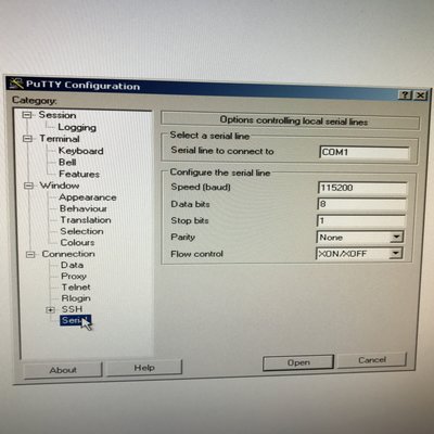

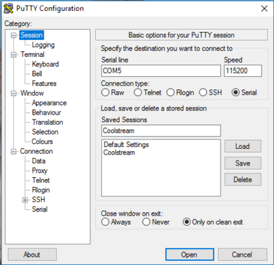

Poste mal bitte genau die Einstellungen von Putty
- Beiträge: 1677
- Has thanked: 22 times
- Been thanked: 43 times

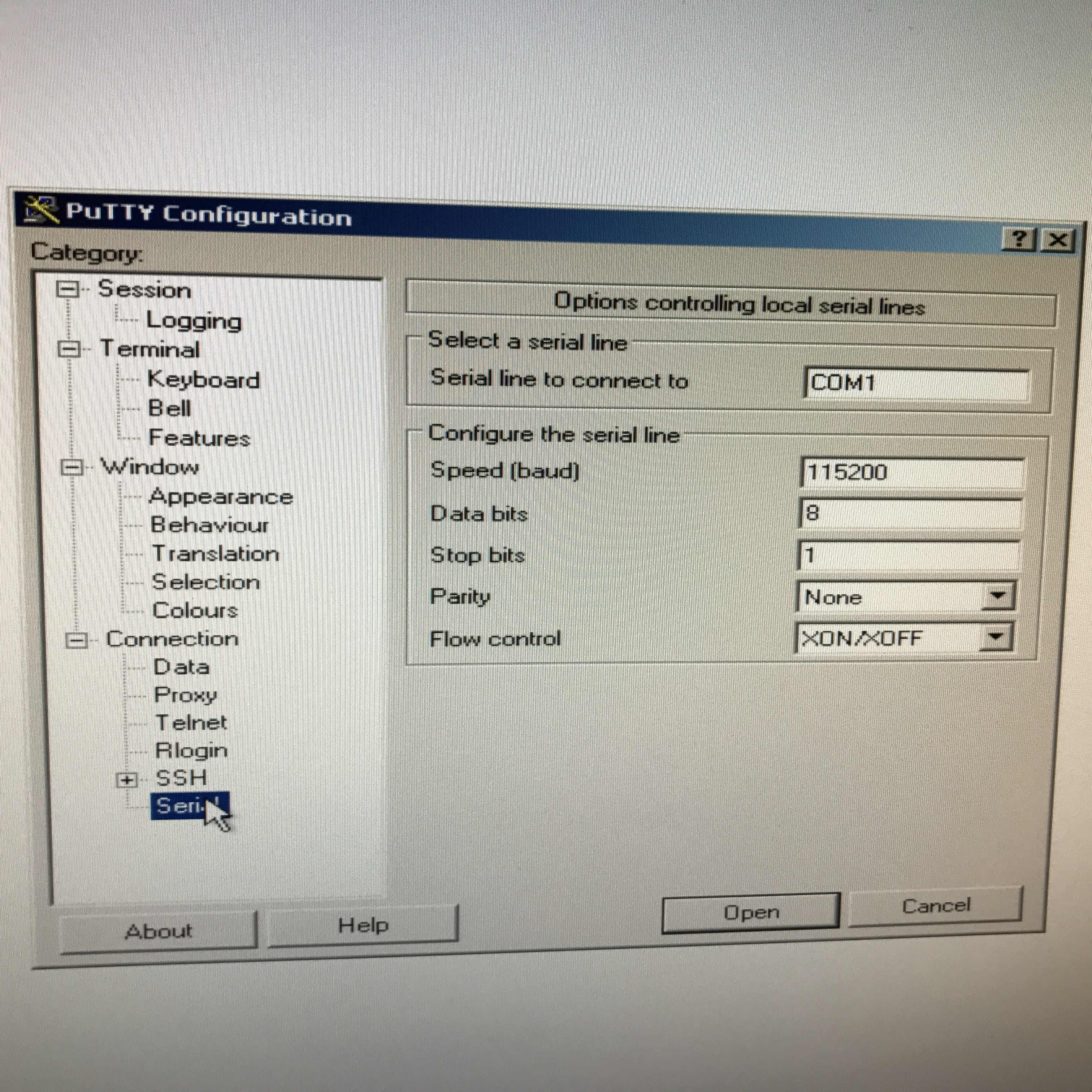

stimmen deine Comport-Einstellungen, also 115200,8,N,1 ???

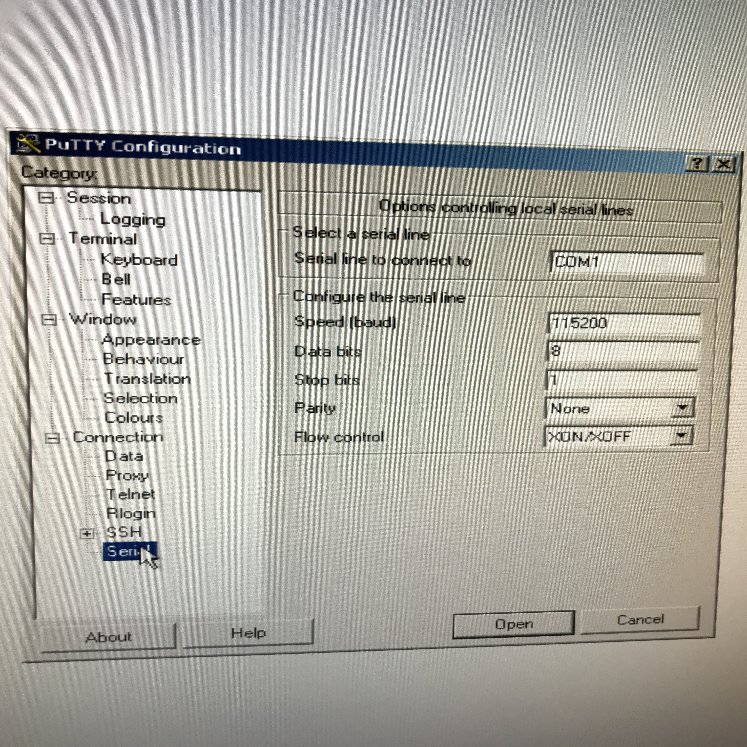

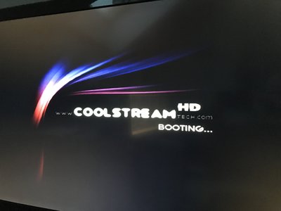

Hmmm...das ist seltsam. Und übrigens, sobald ich den HDMI Stecker einstecke, hält der Zeichenwasserfall auf...sobald ich es wieder ziehe geht es fröhlich weiter. Als ich HDMI drin hatte, habe ich kurz auf den Bildschirm geschaut, da ist weiterhin nur das angehängte Bild.
Was bedeutet es eigentlich?
Comport Einstellungen wie Du schreibst.

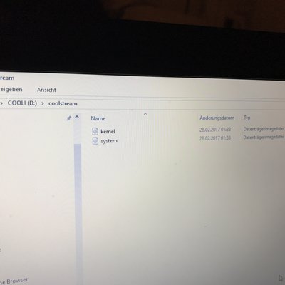

Bei Windows 10 werden oft die Dateiendungen ausgeblendet. Da steht dann in Wirklichkeit img.img oder ähnlich.
Die Einstellungen sind richtig. Beachte bitte meinen Post über Deinem. Macht fast jeder 2. falsch.
Edit: Okay, Deinen Post über meinem gelesen...
- Beiträge: 1263
- Has thanked: 28 times
- Been thanked: 18 times
Moment. Oben im Bild steht Com 1....
Ja. Jetzt ist es COM 1, da ich den alten fetten Rechner aus dem Keller geholt habe, das hat nämlich einen Seriellen Port. Da ich den Verdacht hatte dass der USB-Seriell Adapter nicht OK ist. Im grad denn rechner ist es COM 1. das sieht man auch daran dass ich endlich etwas Leben in Putty gekriegt habe. Wenn auch nur das oben beschriebene.
- Beiträge: 1677
hmm, schon seltsam: Com-Port stimmt, Einstellungen stimmen, trotzdem kommt nur Zeichensalat raus, also nix verwertbares, da ist es leider schwierig mit einer Ferndiagnose.
Flow control muss auf "none"
Btw
Dateiendungen sind ausgeschaltet bei Windows. Die würde ich mal einschalten.
Btw
@heygo
Da fehlen auf jeden Fall die Endungen "img"....
kernel.img
system.img

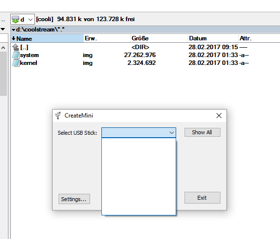

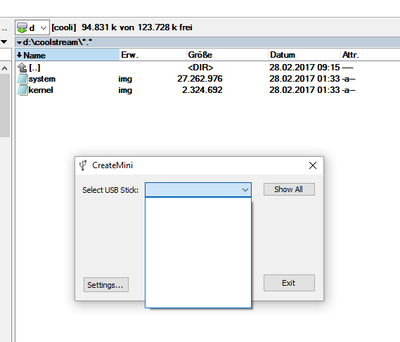

@ncsf:
die Dateiendungen sehen nur im Windows so aus, da die Erweiterungen ausgeblendet waren (habe inzwischen eingeblendet). Ich arbeit aber eher mit Total Commander und da sehen sie so aus wie im Bild.
Auch im Bild kannst Du leider sehen warum als einziges Tool den Create Mini nicht ausprobiert habe. Und zwar weil es keine der 7 Sticks erkannt hat, kann also nix damit formatieren. Wie man sehen kann ist der Stick vom Rechner erkannt, nicht aber von Create Mini. Alle anderen Tools die ich aus den Blogs zusammengefischt habe, erkannten alle Sticks und konnte sie auch richtig formatieren.
Keine Ahnung warum das so ist...

Ich habe noch einen Verdacht...und zwar immer noch dieses blöde Kabel. Ich habe mir jetzt ein neues bestellt (was ich jetzt nutze ist geliehen und etwas älter) ..wenn es ankommt probiere ich es erneut. Bis dahin wird wohl die Box nicht laufen.
Was auch komisch ist warum wohl Create Mini bei mir nicht geht siehe oben. Kann sein dass ich damit den Stick endlich so formatieren könnte dass es endlich tut auch ohne serielle Schnittstelle.
