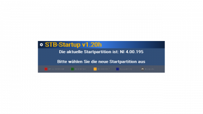

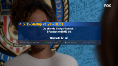

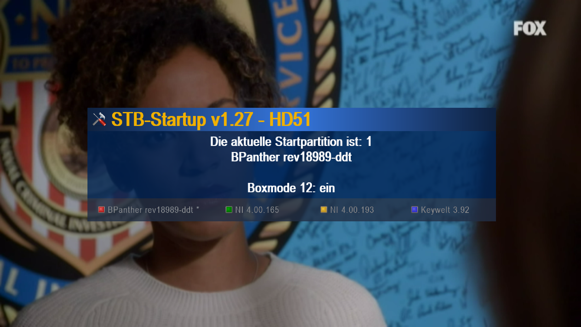

Re: multiboot funktioniert nicht
Ebenfalls , aber in der AX HD51 , gibt es im letzten Nightly .193 dabei ein Problem mit dem Multiboot , siehe screenshot dazu ...
Kann ich selber was ändern ? Habe aber in Part.1 das BP-Image ... siehe Foto

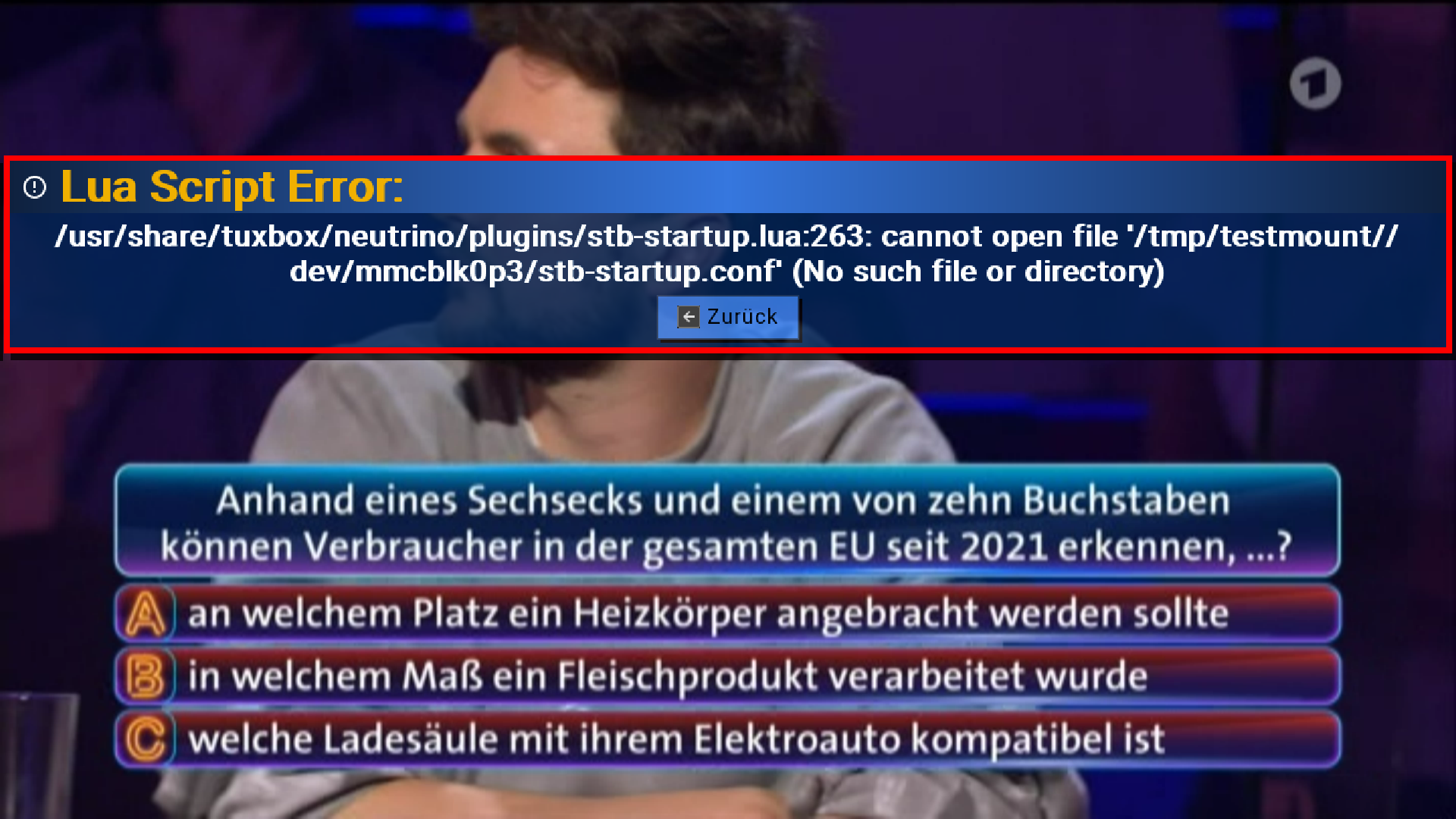

ultrafox hat geschrieben: Mi 26. Mai 2021, 10:34 Bei mir ebenfalls auf der HD51; und auch noch mit der aktuellen Version ...195.
Somit ist neutrino nicht brauchbar und zum Testen ungeeignet.
Steige auf ein anderes Image um.
Das ist gelinde gesagt Blödsinn!
Da ich kein E2 verwende, habe ich auf meinen HD51's das "alte" Layout mit den 4 echten Partionen beibehalten. Ich kann die aktuellen Tango-Images sowie NI-Images anstandslos verwenden und mit Multiboot jede Partition erreichen. Nur beim NI musste ich seit kurzem eine andere stb-startup.lua verwenden, um den von @imi8mm dokumentierten Lua-Fehler zu vermeiden.

Ich hab hier extra mal die HD51 neu recovert, um vielleicht den Fehler von imi dann nachstellen zu können, aber ich kriege es nicht hin. Hier funktioniert unser stb-startup-Plugin wie es soll.
Beiträge: 3105
Has thanked: 48 times
Been thanked: 78 times
Hab den Fehler gefunden. Ich kümmere mich drum.
Beiträge: 3105
Ab den heutigen Nightlies (28.05.21) sollte das wieder passen.
