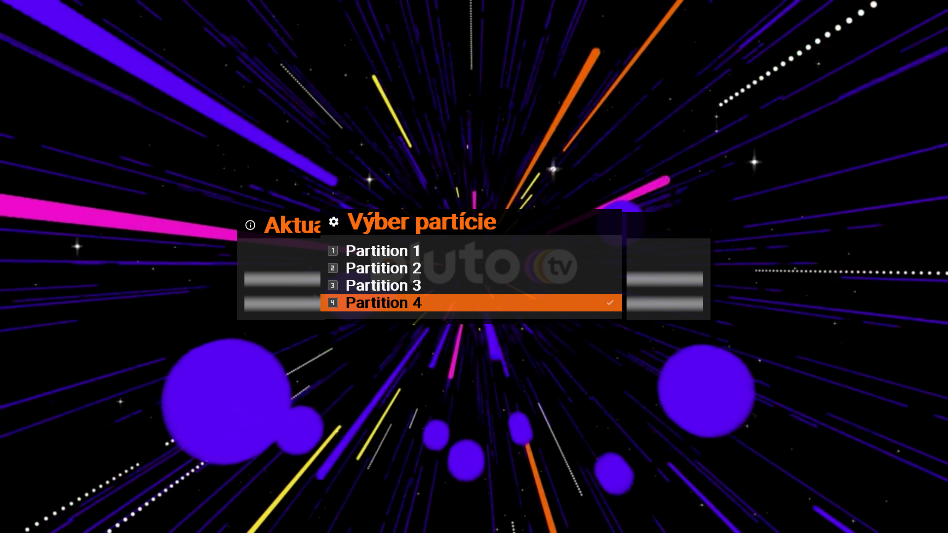

Ein manuelles Update ist kein Problem (ofgwrite -m4 /source_dir)
aktuelles Image
Image herunterladen
Partitionsauswahl für Flash
das Ergebnis
root@mutant51:~# ofgwrite -m4 /media/hdd/hd51
