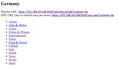

thema samsung .. auf dieser seite ..
https://www.matthuisman.nz/2024/08/sams ... 0app%20can
beschreibt matt .. wie man unter python einen web server aufsetzt
den startet und man somit in der lage ist sich die ganz playlist von samsung plus
als m3u8 runter zuladen. früher gab es ja nicht nur den EPG sondern auch die playlist
dazu. das gab aber ärger weil er damit die stream links verbreitete und das wollte samsung nicht
so das er diese nicht mehr anbietet auf seiner seite.
git clone https://github.com/matthuisman/samsung-tvplus-for-channels
cd samsung-tvplus-for-channels
pip install --no-cache-dir -r requirements.txt
python app.py --PORT 8182
das habe ich gemacht .. gestarte ..
dann im browser deiner wahl folgendes eingeben ..
<ip deiner box>:8182
und jetzt kann man ganz einfach sich den EPG und playlist runter laden vom eigenem server mit ..
http://192.168.10.148:8182/epg.xml?regions=de
http://192.168.10.148:8182/playlist.m3u8?regions=de
ich selber habe mir auch eine proxy-server geschrieben wegen webtv .. da ich es leid war immer
meine webtv-list zu editieren und neu einzuspielen .. also habe ich im webtv meinen proxy
eingetragen also dessen url und damit ist man in der lage mittels browser eine url auf den proxy
zu hinterlegen die dann vom webtv abgespielt wird.
so sieht das aus wenn matt's bzw. euer server auf der box läuft.

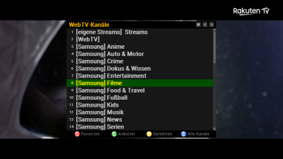

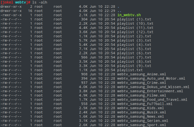

was macht man jetzt .. man lädt bzw. speichert alles von anime bis sport runter in einem ordner.
scheibt sich ein script das alle playlist*.txt umwandelt in mehreren webtv listen alla .xml dateien
das script fügt automatisch samsung.lua als script ein .. und nach zirka 2 minuten hat man alles
was das herz begehrt .. kopiert das alles nach /var/tuxbox/webtv .. liest webtv neu ein und ..
das sieht dann so aus .. jedenfalls finde ich samsung plus besser als pluto tv .. nun habe ich beides :grin:

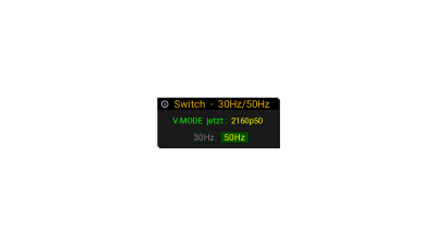

jokel hat geschrieben: Mi 14. Mai 2025, 14:36 pluto tv und andere sender senden meist in 30fps
aus diesem grund habe ich mir gestern ein kleines programm geschrieben
womit man die box von 50hz auf 30hz video umschalten kann .. und zurück ..
allerdings nur im 2160p bereich da die 30hz meist bei 1080p fehlen.
Da ich keinen UHD TV habe, musste ich das Plugin etwas modifizieren, damit es auch funktioniert. 1080p/30 oder 1080i/30 gibt es bei meinem TV nicht, aber 1080i/60.
Damit laufen dann auch Sender mit 30Bilder/s ruckelfrei.

Beiträge: 3088
Has thanked: 69 times
Been thanked: 210 times
Re: IPTV .. Sony .. LG .. Samsung Plus .. allgemein.
am ende des script's fehlt noch ..
exit 0
da es als plugin aufgerufen wird aus einem anderen programm heraus
kann das nicht schaden am ende des programms :wink:
ich wollte das schon in lua schreiben .. hatte aber bis dato keine zeit.
hauptsache es funktioniert :thumbsup:
ps .. und das musst du noch in zeile 7. ändern ..
von ..
hz30="1080i60"
in ..
hz60="1080i60"
sonst gibt es eine fehlermeldung!
tipp .. pass dir lieber die version an ..
viewtopic.php?p=44969#p44969

Beiträge: 3088
@Gorcon .. anbei die version die beides kann ..
ist man mit 1080p50 unterwegs kann man jetzt auf 1080i60 switchen und zurück.
ist man mit 2160p50 unterwegs kann man jetzt auf 2160p30 switchen und zurück.
damit hast du jetzt beides .. falls du dir mal einen uhd tv zulegen solltest :wink:
sollte noch was sein .. kann ich auch noch 720p einbauen :laughing:
