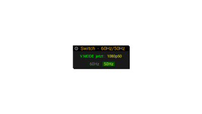

jokel hat geschrieben: Mi 14. Mai 2025, 14:36 pluto tv und andere sender senden meist in 30fps
aus diesem grund habe ich mir gestern ein kleines programm geschrieben
womit man die box von 50hz auf 30hz video umschalten kann .. und zurück ..
allerdings nur im 2160p bereich da die 30hz meist bei 1080p fehlen.
Da ich keinen UHD TV habe, musste ich das Plugin etwas modifizieren, damit es auch funktioniert. 1080p/30 oder 1080i/30 gibt es bei meinem TV nicht, aber 1080i/60.
Damit laufen dann auch Sender mit 30Bilder/s ruckelfrei.
switch_FHD.zip
(709 Bytes) 41-mal heruntergeladen
Beiträge: 2795
Has thanked: 42 times
Been thanked: 147 times
Re: IPTV .. Sony .. LG .. Samsung Plus .. allgemein.
am ende des script's fehlt noch ..
exit 0
da es als plugin aufgerufen wird aus einem anderen programm heraus
kann das nicht schaden am ende des programms :wink:
ich wollte das schon in lua schreiben .. hatte aber bis dato keine zeit.
hauptsache es funktioniert :thumbsup:
ps .. und das musst du noch in zeile 7. ändern ..
von ..
hz30="1080i60"
in ..
hz60="1080i60"
sonst gibt es eine fehlermeldung!
tipp .. pass dir lieber die version an ..
viewtopic.php?p=44969#p44969

Ups, das mit der
hz60="1080i60"
hatte ich geändert. Hatte das nur vergessen auf dem Rechner zu speichern.
switch_FHD.zip
Beiträge: 2795
@Gorcon .. anbei die version die beides kann ..
ist man mit 1080p50 unterwegs kann man jetzt auf 1080i60 switchen und zurück.
ist man mit 2160p50 unterwegs kann man jetzt auf 2160p30 switchen und zurück.
damit hast du jetzt beides .. falls du dir mal einen uhd tv zulegen solltest :wink:
sollte noch was sein .. kann ich auch noch 720p einbauen :laughing:
